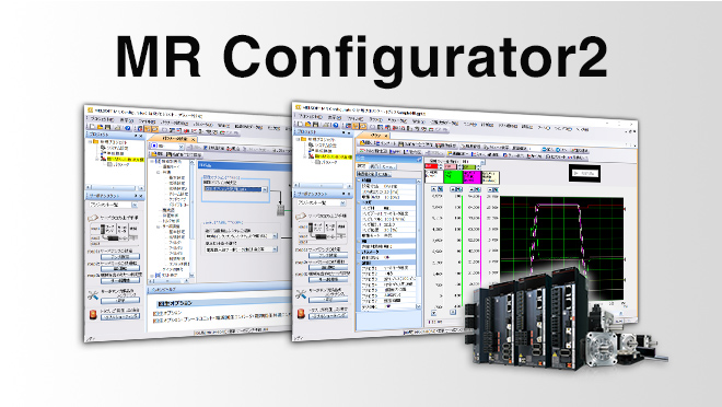

MR Configurator2とは
対応機種
| 形 名 | 特 長 | MR Configurator2 日本語 Ver. |
MR Configurator2 英語 Ver. |
| MR-J5-G ※1 | CC-Link IE TSN対応 | ○ | ○ |
| MR-J5-B ※1 | SSCNETⅢ/H対応 | ○ | ○ |
| MR-J5-A | 汎用インタフェース対応 | ○ | ○ |
| MR-J4-GF | CC-Link IE フィールド対応 | ○ | ○ |
| MR-J4-B ※1 | SSCNETⅢ/H対応 | ○ | ○ |
| MR-J4-A | 汎用インタフェース対応 | ○ | ○ |
| MR-JN-A | ワンタッチ・サーボ | ○ | ○ |
| MR-J3-A | 汎用インタフェース対応 | ○ | ○ |
| MR-J3-B ※1 | SSCNETⅢ対応 | ○ | ○ |
| MR-J3-T | CC-Link対応位置決め機能内蔵 | ○ | ○ |
※1. 多軸の機種を含みます。
機能
| MR Configurator2 日本語 Ver. | |
| プロジェクト | プロジェクトを作成/開く/保存/削除、他形式ファイルの読出/書込、システム設定、印刷 |
| パラメータ | パラメータ設定、ネットワークパラメータ、アンプ軸名称設定、パラメータコンバータ |
| 安全 | 安全パラメータ設定、パスワード変更、パスワード初期化 |
| 位置決めデータ | ポイントテーブル、プログラム、インダイレクトアドレッシング、カムデータ |
| モニタ | 一括表示、入出力モニタ表示、グラフ、ABSデータ表示、オブジェクトモニタ |
| 診断 | アラーム表示、アラーム発生時データ表示、ドライブレコーダ、回転しない理由表示、システム構成表示、寿命診断、機械診断、リニア診断、フルクローズド診断、ギア故障診断、エンコーダ通信回路診断 |
| テスト運転 | JOG運転、位置決め運転、モータなし運転、DO強制出力、プログラム運転、1ステップ送り、原点復帰、テスト運転イベント情報 |
| 調整 | ワンタッチ調整、チューニング、多軸チューニング、マシンアナライザ、アドバンストゲインサーチ |
| その他 | サーボアシスタント、パラメータ設定範囲更新、機械単位換算設定、表示言語切替え、軸ラベル名設定、アドオン、ヘルプ表示 |
対応機種により一部使用できない機能、制限があります。
