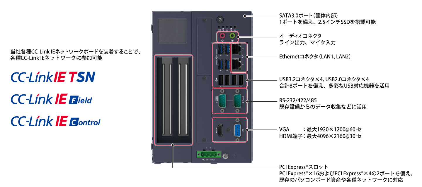

- ●多彩なシステムの拡張性を備え、既存のパソコンボード資産を活用できます。またGPUボードも動作可能です。
- ●MELIPCは温度、耐震動、耐衝撃、EMC等の国際規格に準拠し、あらゆる産業用途に利用できます。
- ●10年間のバージョン固定運用と長期サポートに対応したWindows® OSを搭載しています。
- ●AI搭載の外観検査ソフトウェアMELSOFT VIXIO(6ヶ月無償の開発ライセンス)*2が同梱されています。これにより、目視検査工程の大幅な工数削減や効率的なトレーサビリティをすぐにご体験いただけます。
- ●弊社製品で構築されたシステム全体に対して、三菱電機が一括してサポートいたします。
*2.MI2532-Wのみに同梱しています。MI2332-Wには同梱していませんので、ご注意ください。

性能比較表
| 項 目 | MI2532-W | MI2332-W |
| ハードウェア | ||
| MPU | 第13世代Intel® Core™ i7 13700TE 16コア 1.10GHz |
第13世代Intel® Core™ i3 13100TE 4コア 2.4GHz |
| PCH | Intel® H610Eチップセット | |
| メインメモリ | 32GB | 16GB |
| 内蔵ストレージ容量 | 1TB | 128GB |
| 増設ストレージ インタフェース | SATA 3.0×1*3 | |
| グラフィックス | VGA、HDMI | |
| オーディオ | ライン出力×1 マイク入力×1 | |
| ソフトウェア | ||
| OS | Windows® 11 IoT Enterprise LTSC 2024 |
| プログラム言語 | 上記OS対応言語 | |
| 表示インタフェース | ||
| インタフェース | HDMI×1 VGA×1 | |
| 解像度 | VGA:最大1920×1200(60Hz時) HDMI:最大4096×2160(30Hz時) |
| 表示色 | 最大1677万色 | |
| 拡張スロット | ||
| PCI Express® | PCIe x16:1 PCIe x4:1 | |
| RS-232 | ||
| チャンネル数 | 2(RS-232/422/485と切替え利用) | |
| 伝送速度 | 50bps~115200bps | |
| RS-422 | ||
| RS-485 | ||
| USB | ||
| USB3.2 | 4 | |
| USB2.0 | 4 | |
| Ethernet | ||
| インタフェース | RJ-45:2ポート | |
| コントローラ | LAN1:Intel® I219V LAN2:Intel® I210IT |
| 標準 | IEEE 802.3u、IEEE 802.3ab準拠 | |
| 電源(DC入力) | ||
| 定格電圧 | DC12V~30V | |
| 定格電流 | 12A(12V入力時)、6A(30V入力時) | |
| その他 | ||
| 外形寸法(H)×(W)×(D) | 192mm×127mm×230mm | |
| 質量 | 3.7kg | |
