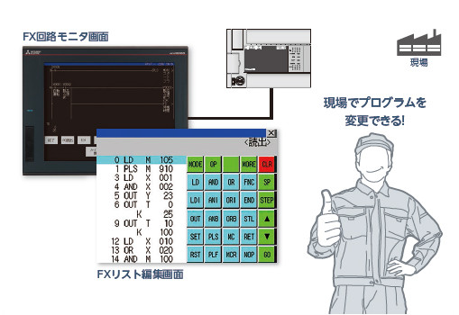

MELSEC-Fシリーズのシーケンスプログラムをリスト(命令語)形式で編集できます。パソコンや周辺機器がなくても、現場でのちょっとしたプログラムの変更が可能です。

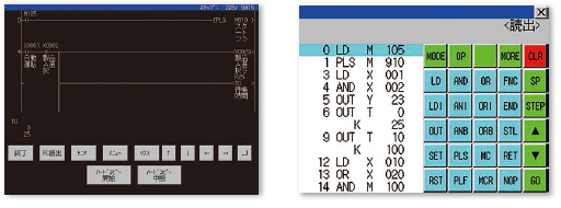

FXリスト編集
簡単なキー操作でFXCPUのパラメータおよびシーケンスプログラムの確認や、部分修正/変更/追加が行えます。
  • *GT21はGT21ワイド、GT2105、GT2104-Rのみ対応しています。
  • *GT25ワイドは対応していません。
シーケンスプログラムの命令変更例
FX回路モニタ
FX回路モニタ画面からFXリスト編集をワンタッチで起動できます。ラダ-図を確認しながらシーケンスプログラムが編集できます。また、回路モニタで表示しているステップ行からリスト表示できます。
  • *GT21は対応していません。
FX回路モニタ
