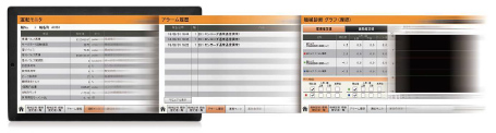

GOT Drive Plusなら、GOTのプロジェクトデータをそのまま使用して、1画面に16軸分のデータをまとめて表示できます。装置内の複数のサーボアンプ情報を表示し、比較することで、装置全体の状態を把握できます。

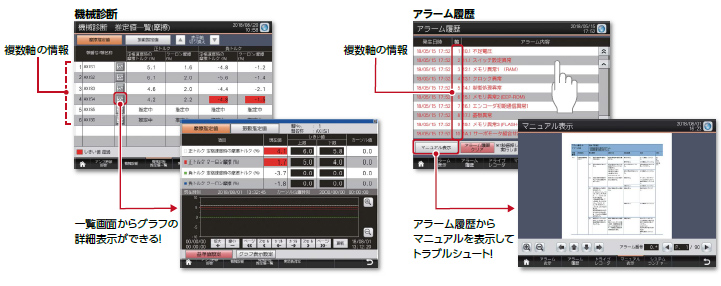

| 多軸モニタ | ○ | 1画面内で最大16軸の同時モニタが可能。 【対応画面】 • 機械診断 • 実効負荷率 •アラーム履歴 *上記以外のモニタ画面は1画面内に1軸のみ。 |
× | 1画面内で1軸のみモニタが可能。 |

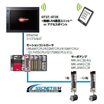

モーションコントローラ経由の接続
■システム構成の特長
- 指令インタフェース:SSCNETⅢ/H
- 最大制御軸数:64軸*2
- *1GT2505、GT25ハンディは無線LAN通信ユニットを使用できません。
別置きのアクセスポイントを使用してください。 - *2モニタ対象軸は64軸中、最大16軸です。

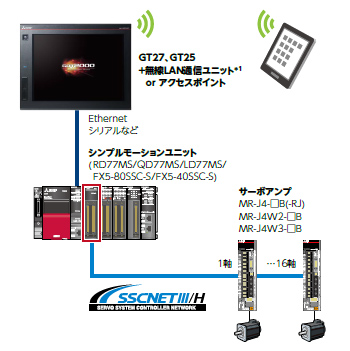

シンプルモーションユニット経由の接続
■システム構成の特長
- 最大制御軸数:16軸

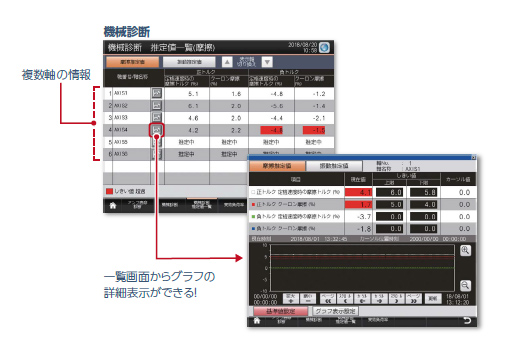

装置の状態を1つの画面で把握
