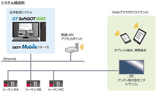

GT SoftGOT2000を活用した全体監視システムにGT SoftGOT2000用GOT Mobile機能を追加することで、複数のアンドンの設置や事務所からの状態監視、工場全体の見える化が可能になります。また、携帯端末から装置の状態を確認できるためメンテナンス作業をスムーズに行えます。
機能特長

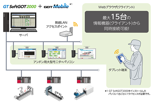

GT SoftGOT2000を通じて、タブレットなどの情報機器から接続機器をモニタできます。また、GOT Mobile機能をGT SoftGOT2000で使用することにより、より大規模なシステムの構築や遠隔監視の情報を一元監視できます。
- *別途ライセンス(SGT2K-WEBSKEY-□)が必要です。
モバイル画面内にオーバーラップウィンドウ、スーパーインポーズウィンドウを表示できます。 [NEW]
GOT Mobile機能(GT27、GT25をサーバに設定する)と組み合わせた使用方法
情報機器から接続先のGOT Mobileサーバを切り換えるだけで、GT SoftGOT2000がモニタする全体監視システムとGOTに接続された設備の状態を簡単に切り換えて監視できます。

●GOT Mobile機能を使用するGT SoftGOT2000について
GT SoftGOT2000(マルチCH)を推奨します。WindowsⓇ7並びに、WindowsⓇ8.1 エディションなし、WindowsⓇ10 Homeエディションでは、GOT Mobile機能を使用できません。
●モバイルアプリ Pocket GOTとGOT Mobile機能を併用した場合の注意事項
最大接続台数は、GOT Mobile機能が15台、モバイルアプリ Pocket GOTが最大20台ですが、併用して利用した場合の最大接続台数は合計20台までです。
例:GOT Mobile機能15台、Pocket GOT5台の合計20台を同時接続可能。
