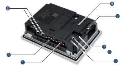

GT25耐環境性強化モデルの外観[前面/背面]
![GT25耐環境性強化モデルの外観[前面]](/fa/products/hmi/got/pmerit/got2000/tough/images/img_tough_front.jpg)
![GT25耐環境性強化モデルの外観[背面]](/fa/products/hmi/got/pmerit/got2000/tough/images/img_tough_back.jpg)
| ①GOT前面 | 金属筐体により、耐振動・耐衝撃性が向上しました。 また、紫外線を約95%カット(370nm)。IP66F、IP67Fにも適合しています。 |
| ②Ethernetインタフェース(2ポート) | 最大4種類の異なる通信ドライバのFA機器を同時に接続できます。 CC-Link IEフィールドネットワークBasic対応機器の接続も可能です。 |
| ③RS-422/485インタフェース | 各種FA機器、バーコードリーダと接続できます。 |
| ④RS-232インタフェース | 各種FA機器、バーコードリーダ、シリアルプリンタと接続できます。 |
| ⑤音声出力インタフェース (φ3.5 ミニジャック) |
φ3.5 ステレオミニプラグ(3極)をつないで音声出力ができます。 |
| ⑥USBインタフェース: ホスト(USB-A) |
USBメモリでプロジェクトデータを転送したり、ロギングデータなどの本体データを取り出すことができます。 USBマウス・キーボード・バーコードリーダ*・RFIDリーダ*の接続も可能です。 *USBキーボード(HID)対応の機種のみ。 |
| ⑦USBインタフェース: デバイス(USB Mini-B) |
パソコンと接続してデータ転送できます。 |
| ⑧SDメモリカードインタフェース | アラームやロギングデータなど大量のデータを保存できます。 |
| ⑨無線LAN通信ユニット インタフェース |
無線LAN通信ユニットを装着できます。 |
