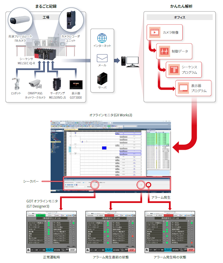

アラーム発生時の状況を机上で再現できる
オフラインモニタ機能(システムレコーダデータの活用)
- システムレコーダが記録したトラブル発生前後データ(レコーディングファイル)のデバイス値を、パソコン上のモニタ画面でグラフィカルに表示・確認できます。
- GX Works3のシークバーの操作に合わせて同じ時刻の操作画面とプログラムの状態を再現することで、操作と設備の状態を同期して確認できるため、トラブルの原因をすばやく特定できます。

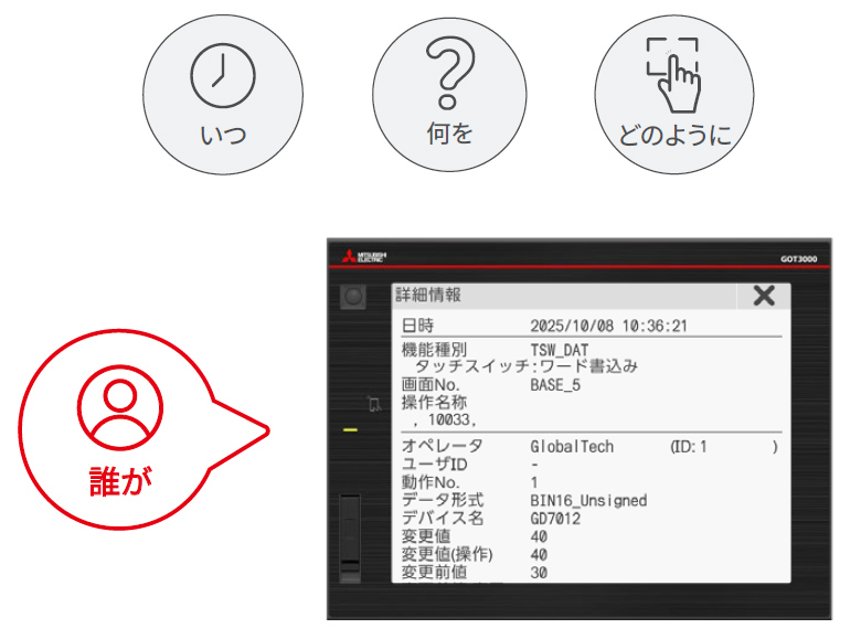

トレーサビリティの強化でトラブル原因をすばやく究明

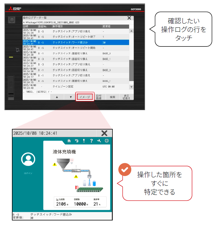

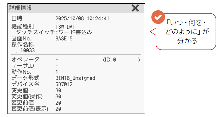

操作ログ機能
- 「いつ・何を・どのように」操作したかをGOT上で確認できます。

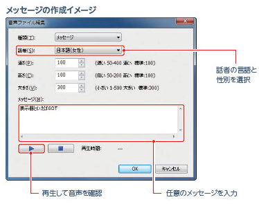

GT Works3で音声合成が可能に!音声ファイルの作成が簡単になりました。
音声ファイルの作成をサポート
音声合成機能*1
NEW
GT Works3でテキストを入力するだけで、メッセージの音声ファイルを作成できます。(最大500個のファイルを登録可能)また、メッセージは6言語に対応し、それぞれの言語で話者(女性/男性)を選択できます。さらにFA用語翻訳ツール*2が多言語化にかかる工数を軽減し、システムのグローバル化を支援します。

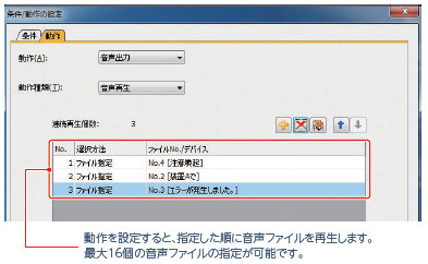

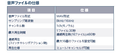

音声ファイルの再生機能がさらに充実!
複数ファイルの連続再生ができます。(最大16個)再生時間も増え、さまざまなメッセージに対応します。
連続再生の設定も簡単(スイッチ、トリガアクションで設定可能)
GT Works3で音声ファイルを再生したい順番に指定するだけで連続再生ができます。

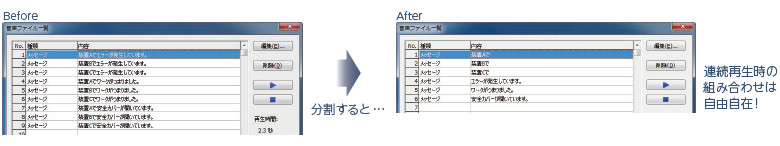

連続再生を使ってデータサイズを節約できる!
共通する音声部分を切り出して登録できるため、同じ音声データが重複せず、データサイズを節約できます。メッセージの変更も組み合わせを変えるだけで簡単です。

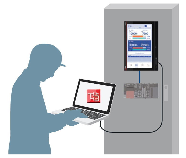

装置の調整は前面にあるGOTにパソコンをつなぐだけ
FAトランスペアレント機能
- 制御盤の前面にあるGOTを経由して、接続機器へのアクセスが可能です。
- 制御盤を開けて、接続機器につなぐ必要はありません。
GOTから各FA機器にアクセスして立上げ・調整可能

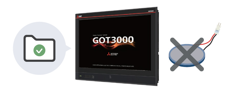

バッテリレスでも大事なデータを保持できる
NEW不揮発RAM搭載
ロギングデータ、アラームデータなどの保持にバッテリが不要です。*
- *時計データのバックアップを行う場合、バッテリGT11-50BAT(別売)が必要です。
大事なデータを保持

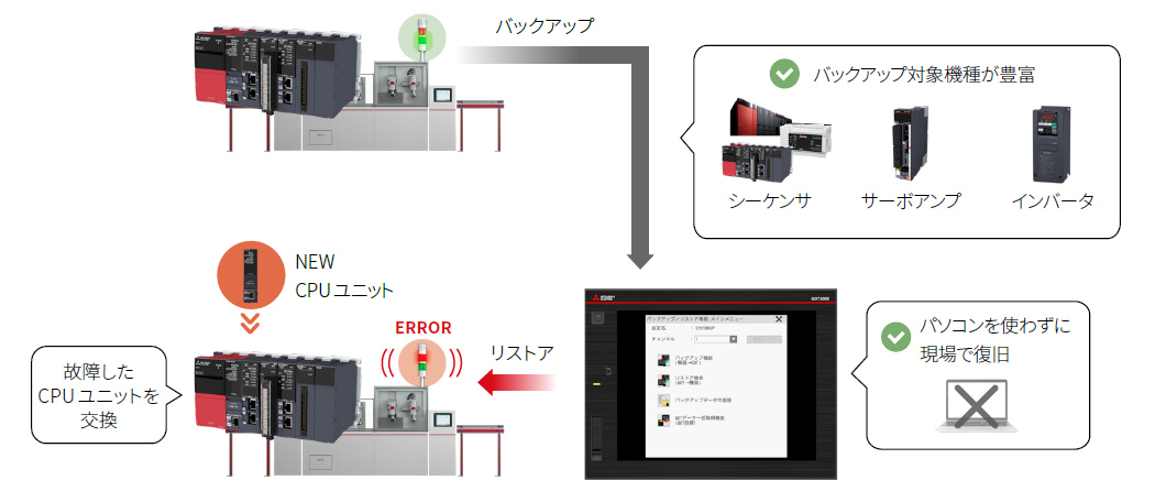

パソコンがなくても現場のGOTですばやく復旧
バックアップ/リストア機能
- GOTに接続している機器の設定情報(プログラム)をあらかじめバックアップし、必要時に復元(リストア)できます。
- 故障などで接続機器を交換する場合、GOTでバックアップしている設定情報を復元でき、設備をすぐに復旧できます。

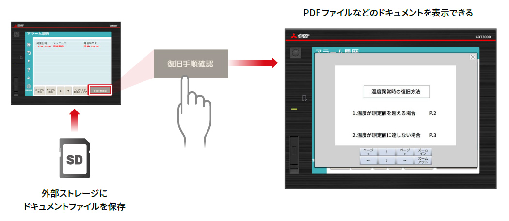

復旧手順書をGOTに表示できる
ドキュメント表示機能
- マニュアルなどのドキュメント(PDF/Document Converter出力ファイル)をGOTに表示できます。
- トラブル発生時に仕様書やマニュアルなどを表示して、トラブルシューティングに活用したり、モニタ中には操作手順をドキュメントで表示して確認できます。
