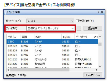

デバイス検索
プロジェクト内で設定しているデバイス、ラベル、タグを検索します。デバイスの使用状況をすばやく確認し、デバイスを設定している機能の特定、設定内容の変更ができます。キーワード検索で絞込みも可能です。
![[デバイス]欄を空欄で全デバイスを検索可能!](/fa/products/hmi/got/smerit/gt_works3/feature/images/Device-search-2.jpg)
手順:[検索/置換(R)] → [デバイス検索(H)]
ショートカットキー:Ctrl + F
