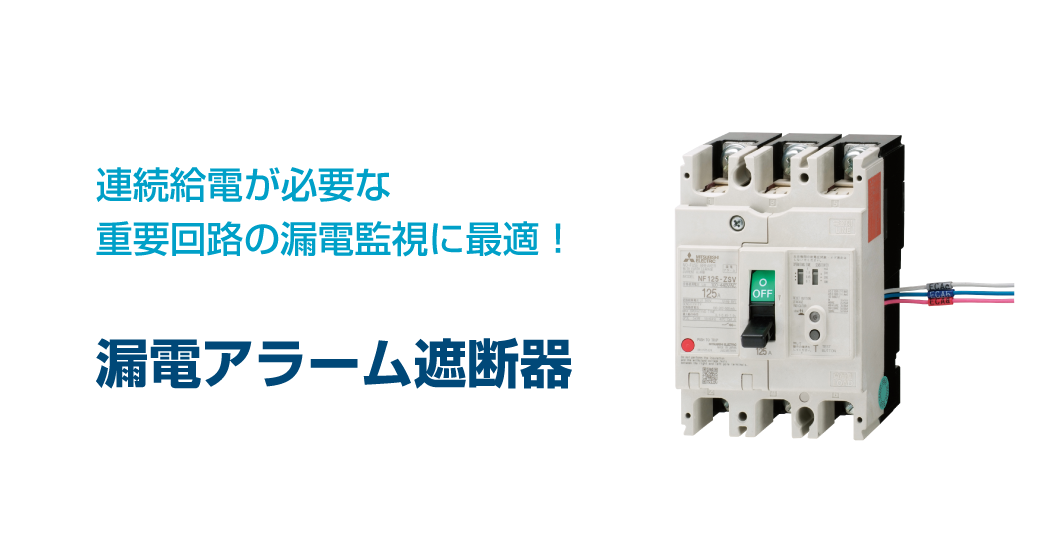

低圧遮断器 漏電アラーム遮断器
連続給電が必要な重要回路の漏電監視に最適!漏電アラーム遮断器
漏電アラーム遮断器とは
漏電時にアラーム出力のみ行う配線用遮断器です。
