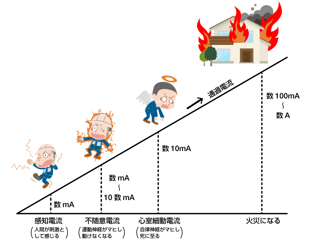

漏電の危険性
人は身体に2~3mAの電流が流れるとピリピリと感じますが、この程度の範囲では命に影響するまでには至りません。数mA~十数mA流れると運動神経が麻痺して動けなくなり、これが継続すると危険な状態となります。数十mAの電流になると心臓の機能に異常が発生して、生命が危険な状態となります。また、漏電により火災が発生する電流値は、数百mA~数A以上です。
漏電遮断器は15mA~30mA程度の漏電発生を検出し、0.1秒以内に素早く電路を遮断して、事故に至ることを防ぎます。
