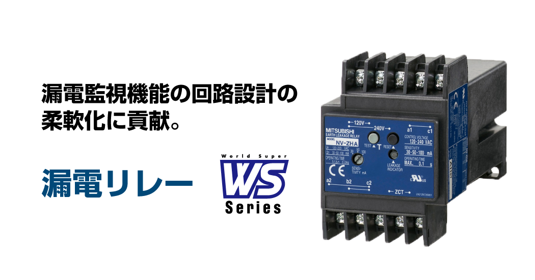

漏電リレーとは
漏電リレーは漏電遮断器と違い、遮断は行わず漏電検出機能のみを有します。
ZCT(零相変流器)と、リレー部を組み合わせて使用し、
ZCTで漏電を検出し、漏電時にリレー部が信号を送ります。
漏電リレーの構造
ZCT部(ZT30Bの例)
リレー部(NV-ZBAの例)
例えばこんな使い方
- 漏電リレーの検知で、漏電警報や、該当機器だけ停止させ他の機器は運転を継続させます。
- 大容量の主幹用として使用します。(漏電アラーム遮断器ではカバーできない範囲で)
- 高遮断容量の配線用遮断器と組み合わせて、コントロールセンタ用として使用します。など
