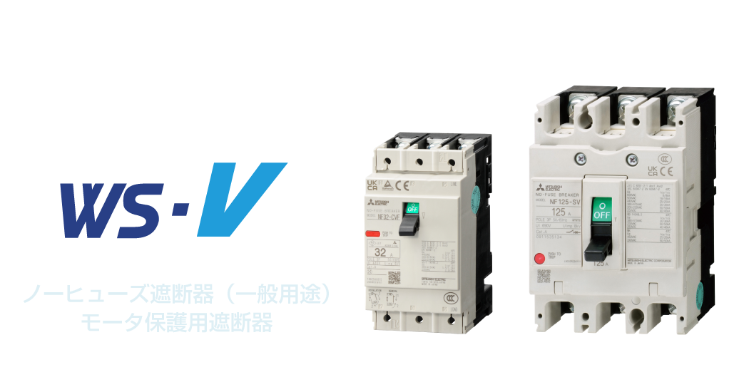

低圧遮断器 配線用遮断器
三菱配線用遮断器
ノーヒューズ遮断器とは
低圧回路(AC600V以下、DC750V以下)の電路保護・開閉に使用されます。
ノーヒューズ遮断器(NFB)とは、三菱電機の呼称です。
