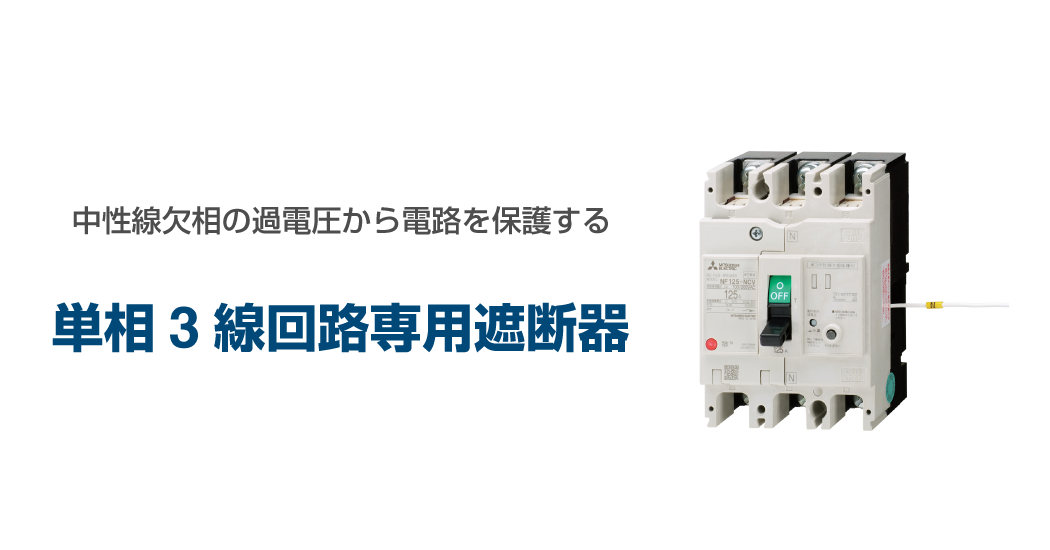

低圧遮断器 単相3線回路専用遮断器
単相3線回路専用とは
内線規程(JEAC 8001-2016)の改定により1360-3および1375-2において、
単相3線式電路に施設する配線用遮断器および漏電遮断器は、
中性線欠相保護機能付きとすることが、
推奨から義務的事項に引き上げられた ことで、
単3中性線欠相保護機能付遮断器の必要性が高まっております。
三菱電機では市場の声に応えるため、
50Aフレームから630Aフレームまで幅広くラインアップしています。

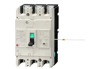

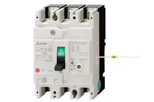

NF125-NCV
NF250-NSV

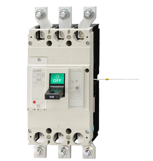

NF630-NCW
| フレームA | 50・60・63 | 100・125 | 225・250 | 400 | 600・630 | ||
| ノーヒューズ遮断器 | NF63-NCV | NF125-NCV | NF125-NSV | NF250-NCV | NF250-NSV | NF400-NCW | NF630-NCW |
| 漏電遮断器 | NV63-NCV | NV125-NCV | NV125-NSV | NV250-NCV | NV250-NSV | NV400-NCW | NV630-NCW |
| 漏電アラーム付遮断器 | NF63-NCVZ | NF125-NCVZ | NF125-NSVZ | NF250-NCVZ | NF250-NSVZ | NF400-NCWZ | ー |
| 定格短絡遮断容量 AC100/200V |
7.5kA | 30kA | 50kA | 36kA | 85kA | 50kA | 50kA |
- Sクラス(汎用品)
- ●単3中性線の欠相による過電圧の検出・保護機能はそのままに、トランス大容量化・高効率化に伴う短絡電流UPに対応!
- ●接続方法(表面形・裏面形・埋込形)、外形寸法、付属装置がCクラス(経済品)と同じなので、短絡電流UPや盤仕様変更への対応が可能!

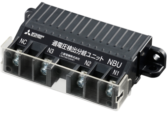

過電圧検出分岐ユニット
分岐ユニット使用で
過電圧検出点が
3点に増設可能!
過電圧検出分岐ユニット(NBU)を使えば、
単3中性線欠相保護付遮断器の過電圧リード線を分岐させることができ
過電圧検出点が3点に増設できます。
過電圧検出分岐ユニット(NBU)
