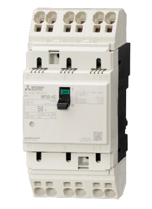

ノーヒューズ遮断器
NF50-KC

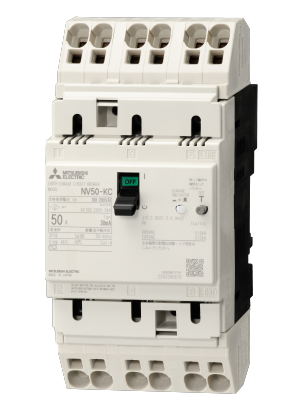

漏電遮断器
NV50-KC
スプリングクランプ端子とは
電線をスプリングによる圧力で導電部に直接押し付けて接続する結線方式です。
単線、フェルール端子は差し込むだけで接続が可能です。
より線の場合でも、工具によりスプリングを開いて電線を挿入し、工具を抜くだけで接続が可能です。
※スプリングクランプ端子は、WAGO Kontakttechnik GmbH & Co. KG,GermanyのPush-in CAGE CLAMPを採用しています。
