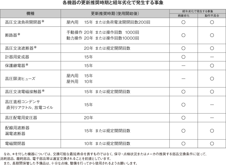

製品の状態はいかがですか?
機器も老朽化すると、外観は正常に見えても、突然故障したり、復旧に時間がかかったりします。
ぜひこの機会に、予防保全活動への取組みをご検討ください。「備えあれば憂いなし」です。

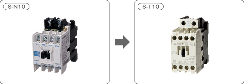

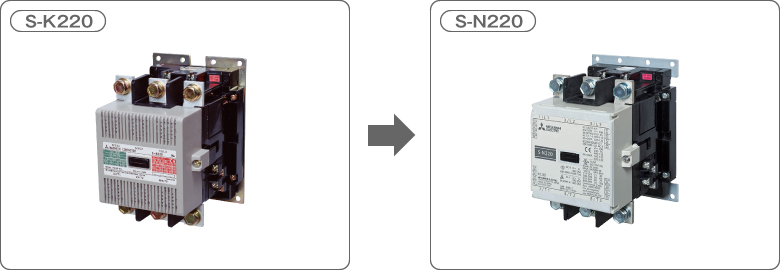

電磁開閉器の更新(一例)
低圧開閉器 NシリーズからTシリーズへのリニューアルメリット

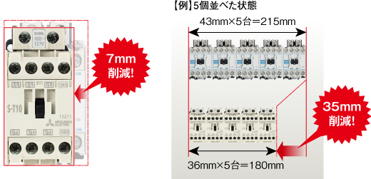

小形化
10Aフレーム機種で横幅寸法36mm!! ※
汎用電磁接触器では業界最小横幅寸法を実現。※
他定各でも小形化を実現。お客様の盤小形化ニーズにお応えいたします。
交流操作形10Aフレームクラス汎用電磁接触器において(2016年3月現在当社調べ)
小形化により盤の省スペースに貢献!

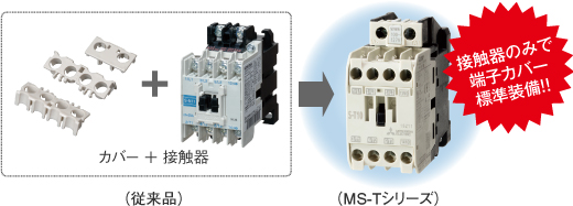

端子カバーを標準装備
対象フレーム:10A〜50Aフレーム
端子カバー標準装備により安全性向上へ貢献。
旧MS-Nシリーズで端子カバーが必要な場合、特殊品(S-N□CX)や、後付カバー(UN-CW等)ご用命いただいておりましたが、新MS-Tではそのお手間を取らせません。(手配漏れの防止)
在庫点数の削減にも貢献いたします。
端子カバー標準装備で追加手配不要!

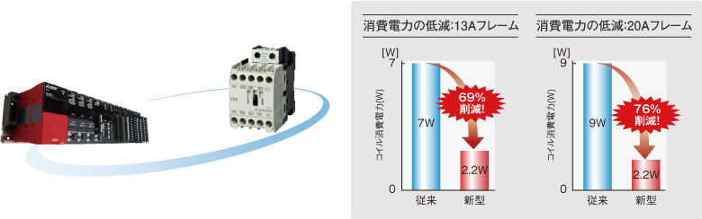

トランジスタ出力でダイレクト駆動
対象フレーム:13A〜32Aフレーム ※直流操作機種
高効率有極電磁石の採用により、DC24V、0.1A定格のトランジスタ出力で全機種ダイレクト駆動が可能に。(DC24Vコイル)

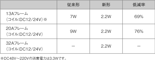

低消費電力
高効率有極電磁石の採用により、コイル消費電力の大幅な低減を実現。
直流操作形機種では低消費電力化を実現

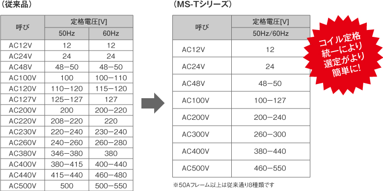

操作コイル定格のワイドレンジ化(交流操作形機種)
対象フレーム:10A〜35Aフレーム
旧MS-Nシリーズでは14種類だった操作コイル定格を8種類にまで統合。
お客様の手配簡易化はもちろん、操作コイルの種類削減による短納期化を実現。

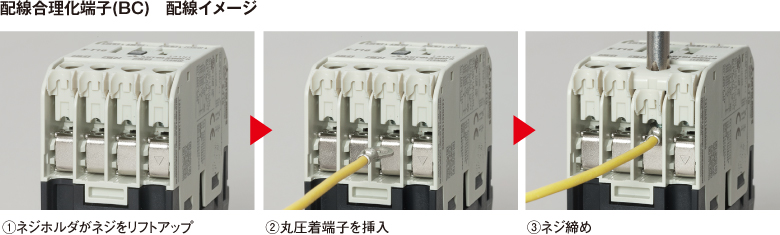

配線性
端子カバー・配線合理化端子により配線性を向上
MS-Nシリーズでご公表いただいていた配線合理化端子(基本仕様にBCを付加)もラインナップ済み。お客様の'より使い易く'にお応えいたします。

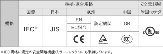

国際化
各国主要国際規格に対応
IEC、JIS、UL、CE、CCC等各国主要規格を取得しています。
お客様の海外でのビジネス拡大に貢献いたします。
老朽化による機器の更新時期
