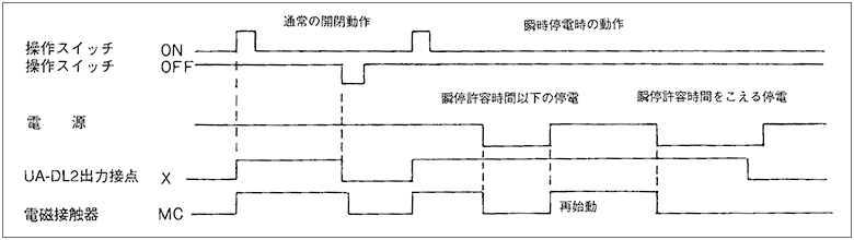

UA-DL2形瞬停再始動リレーは、短時間の電圧降下や停電により停止した負荷機器を
電源回復時に自動的に再始動するリレーです。
- 接続例と瞬停時の動作
- 遅延釈放形電磁開閉器、接触器との相違点
接続例と瞬停時の動作
UA-DL2形瞬停再始動リレーの動作は下記の通りです。
遅延釈放形電磁開閉器、接触器との相違点
