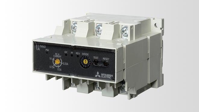

ET-N形電子式モータ保護リレーは交流モータの始動および運転中の
過負荷・欠相・反相状態を検出する高精度の電子式モータ保護リレーです。
- 負荷特性に合わせた最適な保護が可能
- 動作表示灯による事故原因および負荷運転状況の確認
- 反相保護

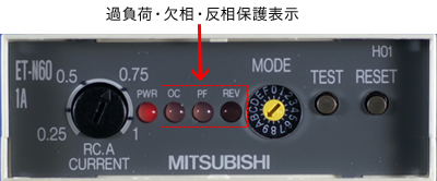

動作表示灯による事故原因および負荷運転状態の確認
過負荷・欠相・反相表示ランプにより、事故原因が容易に確認できます。
また、過負荷ランプの点滅周期により、負荷機器の運転状態が確認できます。

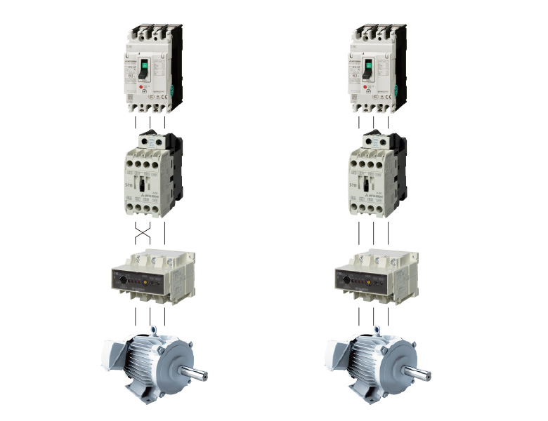

反相保護
ET-Nの一次側の反相状態を検出します。(2次側の反相検出はできません。)
