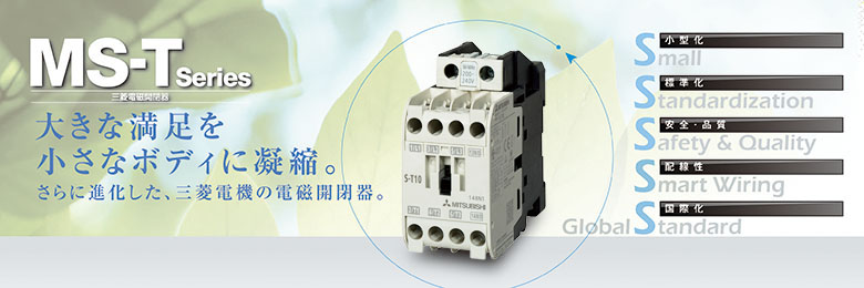

MS-Tシリーズ

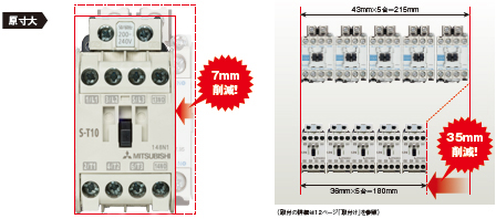

小型化
10Aフレーム機種で横幅寸法36mm!!
10Aフレームクラス電磁接触器では、業界最小寸法※を実現。もちろん他の定格製品も小型化を実現し、お客様の盤の小型化に貢献します。
※汎用電磁接触器において(2016年2月現在当社調べ)

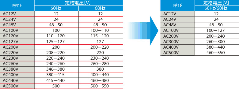

操作コイル定格の標準範囲拡大(対象フレーム:10A~35Aフレーム)
旧シリーズでは、14種類あった操作コイル定格を8種類まで半減。適用電圧範囲を拡大させました。
お客様の在庫削減はもちろんのこと、コイル製作種類集約により、短納期化を実現致します。

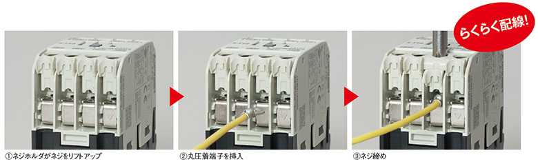

端子カバー・配線合理化端子により配線性を向上(対象フレーム:10A~50Aフレーム)
端子カバー標準化により、端子カバーがガイドとなり、配線性を向上させました。また、オプションにて配線合理化端子品(形名:S-T□BC)をご用意。
更なる配線性の向上にて、お客様の作業性・生産性の向上につながります。

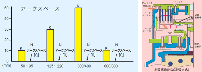

アークスペースゼロ化の実現 (50~800Aフレーム、オプション)
電磁開閉器各々の電流容量に合わせた最適の消弧構造が確実な電流遮断を行い、安全性と長寿命を約束します。また、HGC消弧方式(※)の採用により、アークスペースを「0」にすることを実現し、安全性と省スペース化を更に向上させました。 過電流遮断条件(定格使用電流の13倍遮断)および短絡条件においても短絡(アースタッチ)しない寸法をアークスペースとしていますので安心です。
※HGC(Hot Gas Control)消弧方式とはアーク吹き出し方向の制御と優れた遮断性能を実現するアーク高速消弧方式です。
省スペース化の実現
AC操作電磁接触器の必要盤寸法(奥行)
HGC消弧方式(※)の採用により、アークスペースを「0」にすることを実現しましたので、制御盤の小形化が図れます。

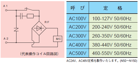

AC操作DC励磁方式電磁石の採用(T65~T100形も採用)
うなり音を防止
- 直流励磁式のため、電磁石のうなり音が発生する心配がありません。
開閉サージの出ないコイル
- サージ吸収機能を内蔵しているため、コイル開閉サージは発生しません。
- シンプルな回路で高信頼性です。
超ワイドな共用定格コイル
- 定格電圧範囲を広げ、コイルの種類を1/3にしました。
定格電圧範囲内での機械的開閉耐久性は500万回です。
