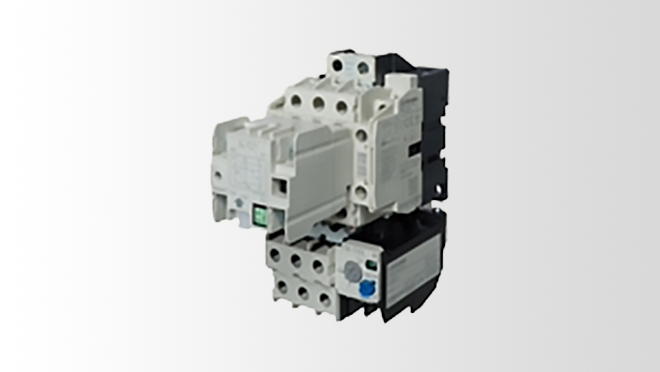

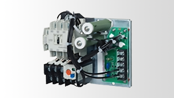

遅延釈放形電磁接触器
瞬時停電や瞬間的な電圧降下が起こった場合に、
コンデンサの放電により2秒+2-1間投入状態を保持します。
復電後電磁接触器の再投入操作が不要で、負荷の継続運転が可能となります。

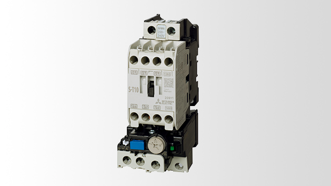

機械ラッチ式電磁接触器
電磁接触器に信頼性のある機械ラッチ機構を取り付け、
停電・瞬停・電圧降下時においても投入状態を機械的に保持します。
