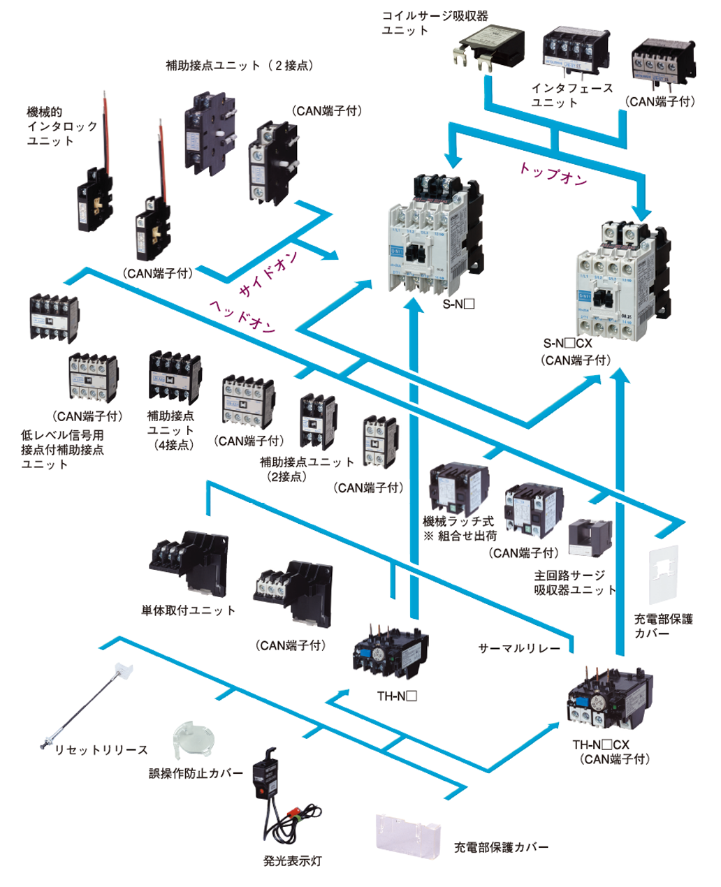

オプション
補助接点ユニット、サージ吸収器ユニット等豊富なオプションユニットがあります。
オプションユニットと組合せて使用することにより適用範囲を広げることが出来ます。
- 補助接点ユニット(UT-AX□形、UN-AX□形)
- 操作コイル用サージ吸収器ユニット(UT-SA□形、UN-SA□形)
- 操作コイル用AC/DCインタフェースユニット(UT-SY□形、UN-SY□形)
- 充電部保護カバー(UN-CV□形、UN-CZ□形、UN-CW□形)
(上記は一例となります。)

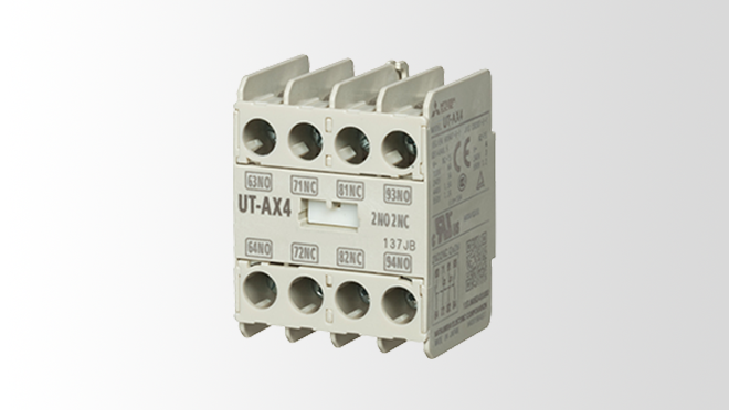

補助接点ユニット
ツイン接点を使用した2接点および4接点の補助接点ユニットです。
電磁接触器に簡単に取り付けられます。
UT-AX形は端子カバー標準装備で、配線合理化端子付のBC仕様もあります。

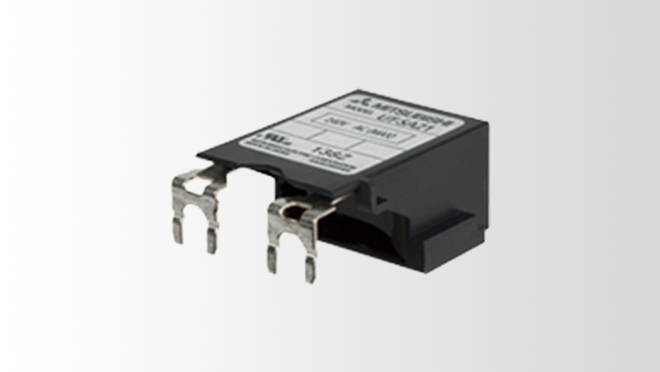

操作コイル用サージ吸収器ユニット
コイルOFF時のサージ電圧を吸収するユニットで、バリスタ方式・CR方式・表示灯付などをラインナップしています。いずれも本体にワンタッチで取付け出来ます。

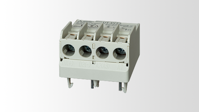

操作コイル用AC/DCインターフェースユニット
シーケンサなどの電子機器の出力で、電磁磁接触器を開閉するためのユニットです。
単体取付タイプとトップオン取付タイプがあります。

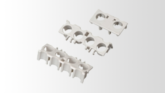

充電部保護カバー
盤取付配線後、不用意に充電部に触れることを防止するための、カバーです。
電磁接触器のヘッド部、端子部、ラッチ機構の端子部およびサーマルリレーの端子部に装着して使用します。
MS-Tシリーズは端子カバーを標準品で装備しています。(対象フレーム:10A~50Aフレーム)
