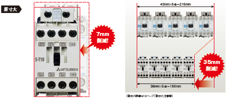

小型化
10Aフレーム機種で横幅寸法36mm!!
10Aフレームクラス電磁接触器では、業界最小寸法 を実現。もちろん他の定格製品も小型化を実現し、お客様の盤の小型化に貢献します。
汎用電磁接触器において(2016年2月現在当社調べ)

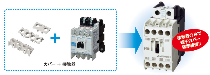

端子カバーを標準装備(対象フレーム:10A~50Aフレーム)
端子カバーを標準装備することにより、盤内の安全性向上はもちろん、お客様の別形名の指定、オプションを手配する手間が削減されます。
合わせて、補助接点ユニットカバーも標準装備!カバー在庫削減効果も得られます。

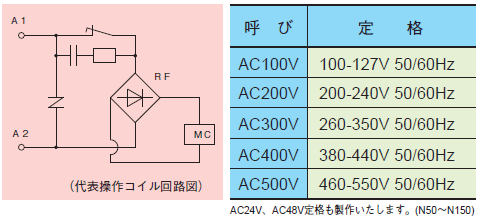

操作コイル定格の標準範囲拡大(対象フレーム:10A~35Aフレーム)
旧シリーズでは、14種類あった操作コイル定格を8種類まで半減。適用電圧範囲を拡大させました。
お客様の在庫削減はもちろんのこと、コイル製作種類集約により、短納期化を実現致します。
操作コイル定格

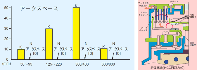

アークスペースゼロ化の実現(50~800Aフレーム、オプション)
電磁開閉器各々の電流容量に合わせた最適の消弧構造が確実な電流遮断を行い、安全性と長寿命を約束します。また、HGC消弧方式 の採用により、アークスペースを「0」にすることを実現し、安全性と省スペース化を更に向上させました。過電流遮断条件(定格使用電流の13倍遮断)および短絡条件においても短絡(アースタッチ)しない寸法をアークスペースとしていますので安心です。
HGC(Hot Gas Control)消弧方式とはアーク吹き出し方向の制御と優れた遮断性能を実現するアーク高速消弧方式です。
アーク高速消弧方式
省スペース化の実現
AC操作電磁接触器の必要盤寸法(奥行)
AC操作電磁接触器の必要盤寸法(奥行)
HGC消弧方式 の採用により、アークスペースを「0」にすることを実現しましたので、制御盤の小形化が図れます。
