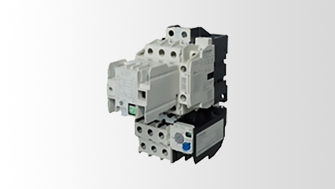

- 遅延釈放形電磁開閉器
- 機械ラッチ式電磁開閉器
- SEMI-F47規格(電圧降下耐量)対応

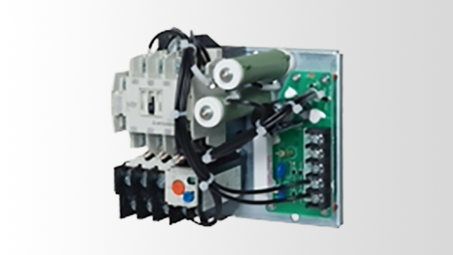

遅延釈放形電磁開閉器
瞬時停電や瞬間的な電圧降下が起こった場合に、コンデンサの放電により2秒+2-1間投入状態を保持します。
復電後電磁開閉器の再投入操作が不要で、負荷の継続運転が可能となります。

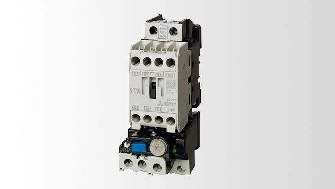

機械ラッチ式電磁開閉器
電磁開閉器に信頼性のある機械ラッチ機構を取り付け、 停電・瞬停・電圧降下時においても投入状態を機械的に保持します。
