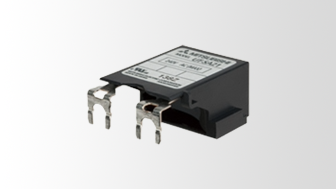

操作コイル用サージ吸収器ユニット
コイルOFF時のサージ電圧を吸収するユニットで、バリスタ方式・CR方式・表示灯付などをラインナップしています。
いずれも本体にワンタッチで取付け出来ます。

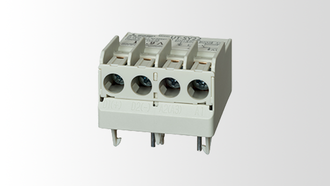

操作コイル用AC/DCインターフェースユニット
シーケンサなどの電子機器の出力で、電磁開閉器を開閉するためのユニットです。
単体取付タイプとトップオン取付タイプがあります。

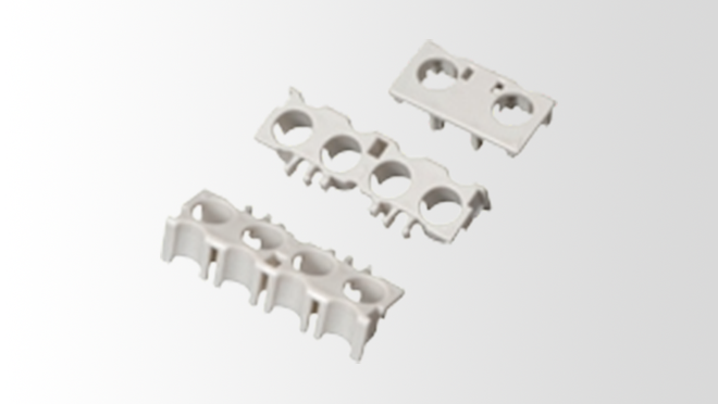

充電部保護カバー
盤取付配線後、不用意に充電部に触れることを防止するための、カバーです。
電磁開閉器のヘッド部、端子部、ラッチ機構の端子部およびサーマルリレーの端子部に装着して使用します。
MS-Tシリーズは端子カバーを標準品で装備しています。(対象フレーム:10A~50Aフレーム)
