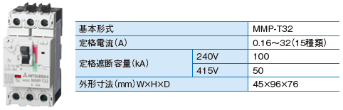

小形外形で定格遮断容量100kA(200/240V)を実現
