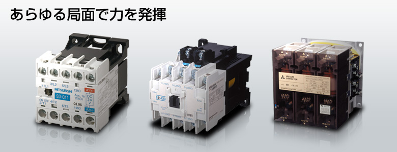

用途別電磁接触器
用途別電磁接触器特長
ユーザーニーズにお応えする特殊な負荷や周囲環境に対応した電磁接触器をラインアップしています。

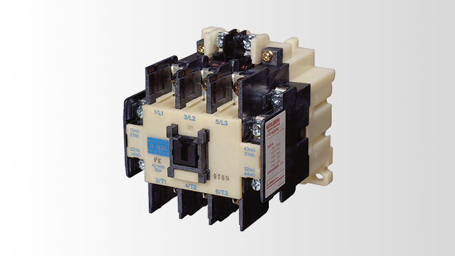

B-N形主回路B接点電磁接触器
主接点をB接点(常時閉接点)にしたもので、モータの始動抵抗短絡用、交流モータの緩始動用、発電制動(ダイナミック・ブレーキ)用および、電灯回路の交流、直流電源切換用などに適用できる電磁接触器です。

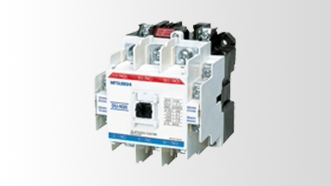

DU-N形直流電磁接触器
直流440V以下のモータ制御に適用できる直流電磁接触器です。
可変速を含む直流モータの制御および一般直流回路の開閉にも使用できます。
