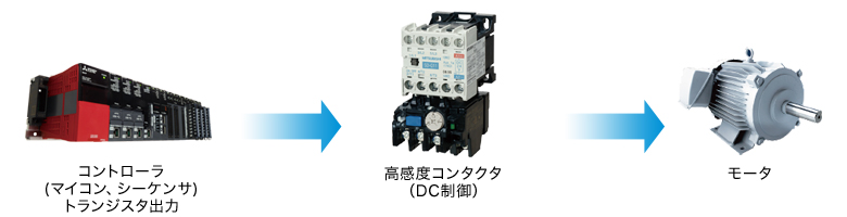

SD-Qシリーズ高感度コンタクタはトランジスタ出力(DC24V 0.1A)で、ダイレクト駆動できる小形、高性能の直流操作形コンタクタです。

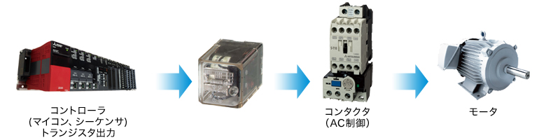

SD-Qシリーズ高感度コンタクタはシーケンサ(DC24V 0.1Aトランジスタ出力)からのダイレクト駆動 が可能です。そのため、従来必要であったインターフェースユニット用リレーが不要となり、省スペース化を実現しました。また、リレーへの配線が不要であるため、AC制御との混在がなく、配線がすっきりします。
SD-T12~32、SRD-T5/T9についても可能です。
従来のシステム
従来のシステム
従来のシステム
新システム
新システム

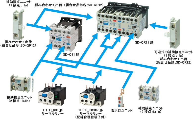

豊富なオプションユニット
後付け可能な補助接点ユニットなど豊富なオプションユニットをラインアップしています。
