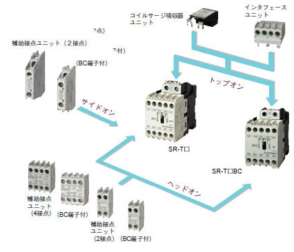

補助接点ユニット、サージ吸収器ユニット等豊富なオプションユニットがあります。
オプションユニットと組合せて使用することにより適用範囲を広げることができます。
  • 補助接点ユニット(UT-AX□形、UN-AX□形)
  • 操作コイル用サージ吸収器ユニット(UT-SA□形、UN-SA□形)
  • 操作コイル用AC/DCインタフェースユニット(UT-SY□形、UN-SY□形)
(上記は一例となります。)

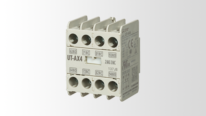

補助接点ユニット
補助接点ユニット
ツイン接点を使用した2接点および4接点の補助接点ユニットです。電磁継電器に簡単に取り付けられます。UT-AX形は端子カバー標準装備で、配線合理化端子付のBC仕様もあります。
