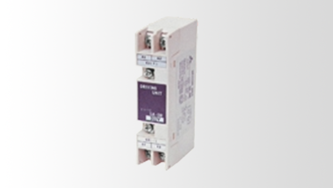

駆動ユニット
駆動ユニットUA-DR1形を使用することにより、US-N/K形をAC100VまたはAC200Vで駆動できます。
出力接点付駆動ユニット
出力接点付駆動ユニットUA-SH1形およびUA-SH8形を使用することにより、AC100VまたはAC200Vで、US-N/K形が駆動でき、同時に補助接点出力(トライアック出力(1回路))が使用できます。

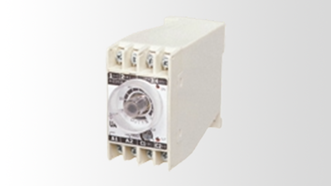

可逆ユニット
可逆ユニットUA-RE形を使用することにより、モータの正転用US-N/K形と逆転用US-N/K形のインターロックをとることができ、モータの可逆運転ができます。

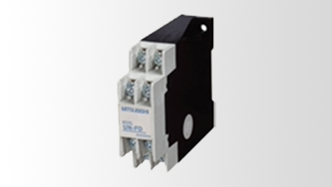

故障検出ユニット
US-N/K・US-H形の主回路接続素子が導通モードで故障したことを検出し、電圧引きはずし装置付ノーヒューズ断路器または電磁接触器と組合せて主回路を遮断することにより負荷の異常電圧を防止できます。故障検出ユニットには主回路200V回路用のUN-FD形と、主回路400V回路用のUN-FD4形があります。
