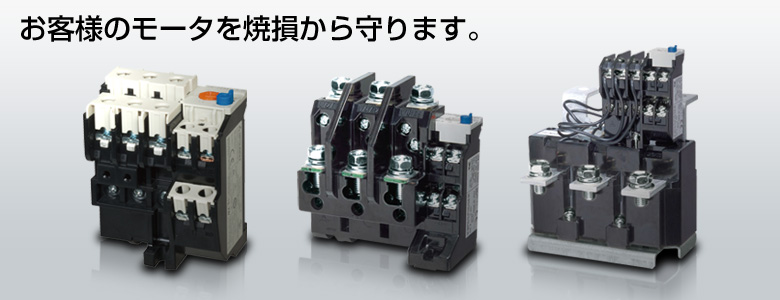

モータの過負荷、拘束などにより過電流が流れ続けた時、モータが焼損する前にサーマルリレーで検出し、電磁接触器やブレーカなどで回路を遮断し、モータの焼損を保護します。

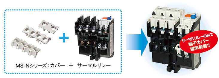

端子カバーを標準装備(対象フレーム:T18~T50フレーム)
端子カバーを標準装備することにより、盤内の安全性向上はもちろん、お客様の別形名の指定、オプションを手配する手間が削減され、
カバー在庫削減効果も得られます。
フィンガープロテクション機能を持った端子カバー(対象フレーム:T18~T50フレーム)
電磁接触器はもちろん、サーマル、電磁継電器、補助接点ユニットのオプション等へも端子カバーを標準装備しましたので、DIN,VDE規格に準拠したフィンガープロテクション機能を持っており感電防止や保持・点検時の安全性が向上します。

端子カバー・配線合理化端子により配線性を向上(対象フレーム:T18~T50フレーム)
端子カバー標準化により、端子カバーがガイドとなり、配線性を向上させました。また、オプションにて配線合理化端子品(形名:TH-T□BC)をご用意。更なる配線性の向上にて、お客様の作業性・生産性の向上につながります。

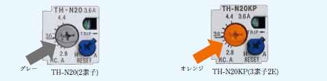

サーマル調整ツマミの色分け、設定容易な目盛りが便利
- カバーへの形名表示(2素子用 TH-N□、3素子2E用 TH-N□KP)と共に、調整ツマミを色分けし、表面から識別しやすくしています。
- 目盛りを細分化することにより、目盛りが見やすく電流設定が容易に行えます。

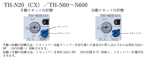

トリップフリーのリセットバー
- トリップフリー機構採用、手動⇔自動リセット方式の切換えが可能です。

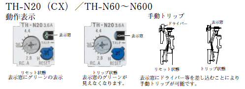

●動作表示の手動トリップ構造
●手動⇔自動リセットの切換え
