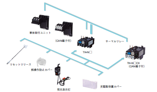

補助接点ユニット、サージ吸収器ユニット等豊富なオプションユニットがあります。
オプションユニットと組合せて使用することにより適用範囲を広げることが出来ます。
- 充電部保護カバー(UN-CV□)
- 単体取付ユニット(UT-HZ□、UN-HZ□)
- リセットリリース(UT-RR□、UN-RR□)
(上記は一例となります。)
MS-Tシリーズ
MS-Nシリーズ
オプションユニットの詳細

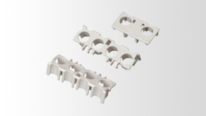

充電部保護カバー
盤取付配線後、不用意に充電部に触れることを防止するための、カバーです。
サーマルリレーの端子部に装着して使用します。
※MS-Tシリーズは端子カバーを標準品で装備しています。(対象フレーム:T18~T50フレーム)

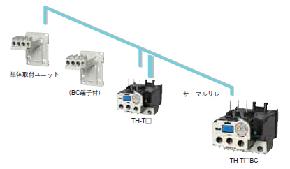

単体取付ユニット
コイルOFF時のサージ電圧を吸収するユニットで、バリスタ方式・CR方式・表示灯付などをラインナップしています。
いずれも本体にワンタッチで取付け出来ます。

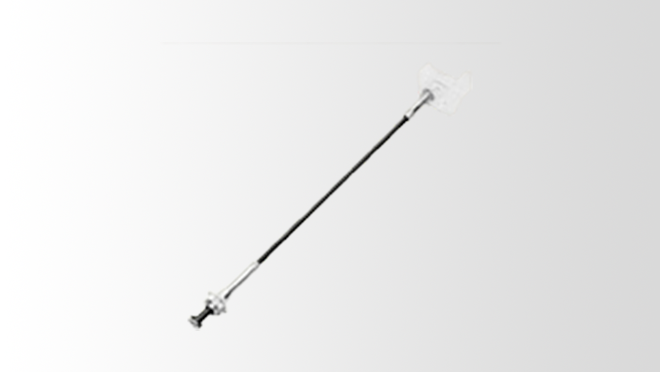

リセットリリース
制御盤外からのサーマルリセットができます。
アタッチメントは透明プラスチックを使用していますので、リセットリリース取付け後でもサーマルリレーの動作確認、設定電流値の確認が容易です。
