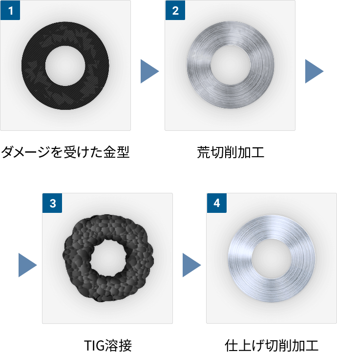

①パウダーベッド方式(PBF方式︓Powder Bed Fusion、粉末床溶融結合方式)
素材となる金属粉末を敷き詰め、造形する部分に熱エネルギー(電子ビーム、レーザなど)を照射し金属を溶かし固め、また粉末を敷き詰め溶融凝固と繰り返しながら一層ずつ積み上げていく造形方式。金属3Dプリンタにおいて、最も一般的な方式です。

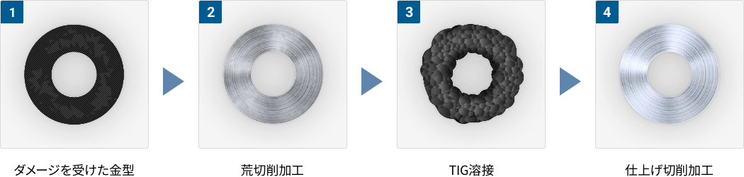

②-1 パウダー×デポジション方式(DED方式)
金属粉末を吹きかけながら、レーザなどの熱エネルギーを照射して基となる部品(基材・部材)に金属粉末を溶融、堆積していく方式。熱源がレーザの場合は金属粉末が酸化を防ぐため、アルゴンガス(Ar)などの不活性化ガスを装置の造形エリア内に充満させて、造形を行うのが一般的です。基となる部品に薄い被膜のような追加造形や、異なる金属粉末を混ぜながら造形材料を供給することも可能です。

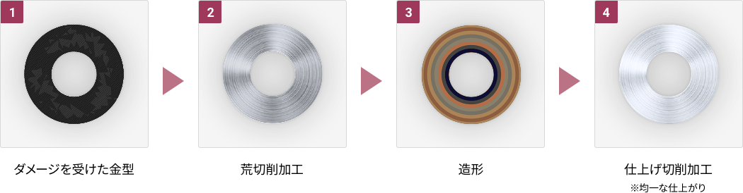

②-2 ワイヤ×デポジション方式(DED方式)
熱エネルギー(レーザ、電子ビーム、アークなど)を照射して基となる部品(基材・部材)に溶接用ワイヤを溶融、堆積していく方式です。造形が速く、大型部品の造形に向いており、一般市販の溶接用ワイヤを使用するため廉価です。また、爆発や健康被害の懸念がなく、安全で管理が容易です。高い構造強度と耐久性をもつ造形が可能であり、完成した造形物内に空孔が生じにくいといった特長もあります。

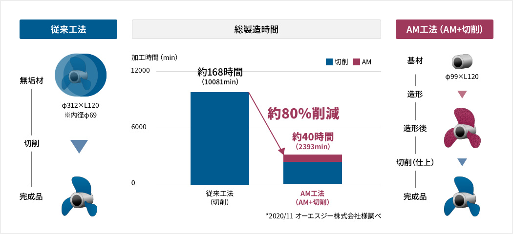

①ニアネットシェイプ工法
従来工法では切削のみで部品を製造していたのに対し、基となる部品(基材・部材)に必要な箇所のみ造形し後加工(切削)することで、加工時間、材料廃棄量、製造コストを削減する工法です。
ニアネットシェイプ方式を取り入れ、従来工法に比べて大きく効率化することが可能です。

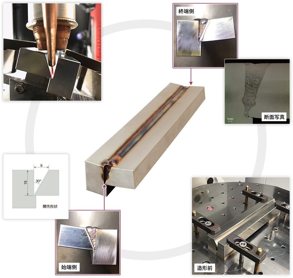

②溶接代替(部品溶接自動化)
従来のTIG溶接(熟練工による手作業)を金属3Dプリンタに置き換えることで手作業によるばらつきを抑え、品質の安定・高速・省人化を図る工法です。センシング、溶融モニタリングによる自動調整が可能なため、溶接用ロボットでは難しい溶接にも対応します。また一部は溶接、一部は造形など一台二役を担うこともできます。
ステンレス鋼への開先溶接事例
- ■基材:ステンレス鋼SUS304
- ■造形材料:ステンレス鋼SUS308L
- ■造形時間:10 min(ビード17層)
