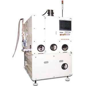

微細接合タイプ 製品特長
微細接合タイプEBM
電子デバイスのパッケージ封止に最適な、微細接合タイプ
  • 電子デバイスの真空封止に最適のモデルです。
  • デバイスに与える熱影響を最小に抑えた封止が実現できます。
  • 多数個一括加工により、タクトタイム1s/個以下の高生産性を実現します。
EBM-0.3HB-1VD-C1316
電子デバイスの真空封止に最適な、微細接合タイプ。
微細接合タイプ_EBM-0.3HB-1VD-C1316
対象ワーク寸法
(単位:mm)
加工範囲:30mm 2
治具サイズ:70×76mm
サイクルタイム例 33秒
ワーク生産量 ※1 月産:1,884,960個 ※2
ビーム出力 300W
加速電圧 40kV
  • 1:1ヶ月22日、1日20時間稼働、効率85%での稼働による目安値です。
  • 2:パレット治具によるワーク28個一括加工として試算。
