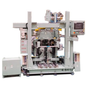

EBM-6LB-2VR-TC2440
ツインチャンバータイプの中でも標準的な加工室サイズ
TC2440タイプ
| 対象ワーク寸法 (単位:mm) |
溶接径:~φ150 |
| ワーク径:~φ200 | |
| 高さ:350 | |
| サイクルタイム例 | 20秒 |
| ワーク生産量 ※1 | 月産:67,320個 |
| ビーム出力 | 6kW |
| 加速電圧 | 40kV/60kV |
1:1ヶ月22日、1日20時間稼働、効率85%での稼働による目安値です。

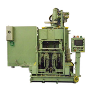

EBM-6LB-2VR-TC2423
ツインチャンバータイプの中で TC2440タイプより加工室サイズが小さい
TC2423タイプ
| 対象ワーク寸法 (単位:mm) |
溶接径:~φ150 |
| ワーク径:~φ200 | |
| 高さ:190 | |
| サイクルタイム例 | 20秒 |
| ビーム出力 | 6kW |
| 加速電圧 | 40kV/60kV |

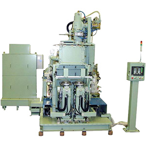

搬送ローダ付ツインチャンバータイプ:EBM-6LB-2VR-TC2440
ツインチャンバータイプに、ワーク搬送用のローダを付帯装置として搭載したタイプです。
| 対象ワーク寸法 (単位:mm) |
溶接径:~φ150 |
| ワーク径:~φ200 | |
| 高さ:350 | |
| サイクルタイム例 | 20秒 |
| ビーム出力 | 6kW |
| 加速電圧 | 40kV/60kV |
