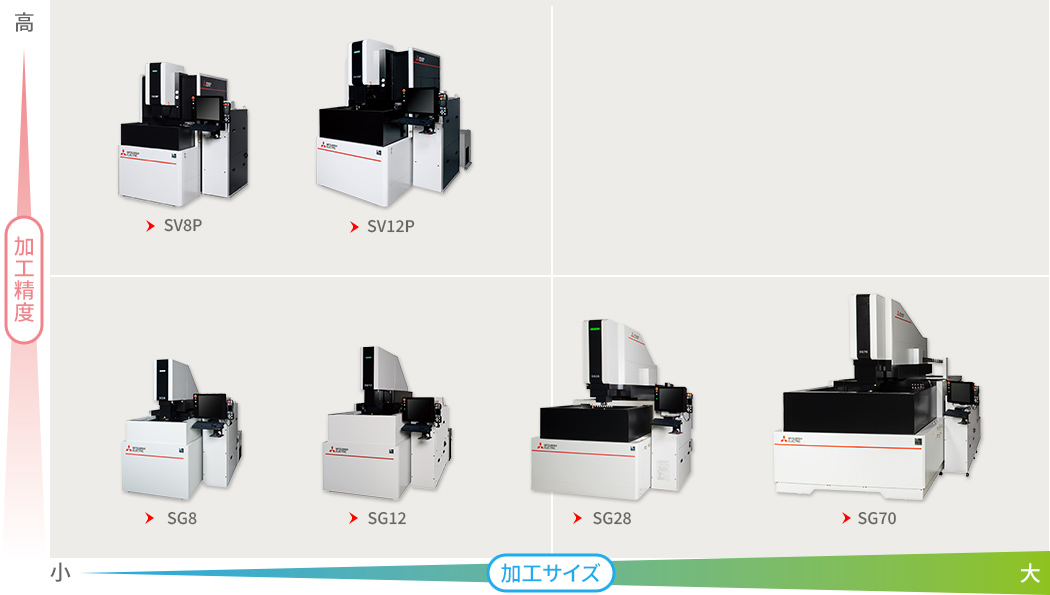

三菱電機では、さまざまな金型、部品加工に対応するため、以下の形彫放電加工機をラインアップしています。
製品名をクリックするとそれぞれの機種の詳細説明が表示されます。
