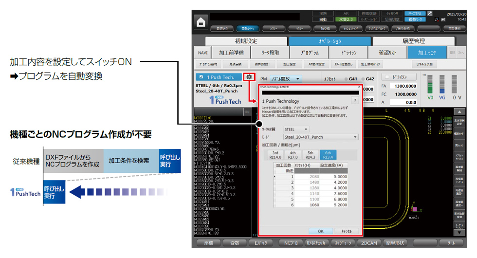

1 Push Technology 1 Push Tech
  • スイッチをONするだけでMaisart対応加工条件へプログラムを自動変換
  • 磨きを考慮した加工回数や選択条件の変更も簡単に実現
  • 当社別機種のプログラムもそのままで使用可能
機種ごとのNCプログラム作成が不要

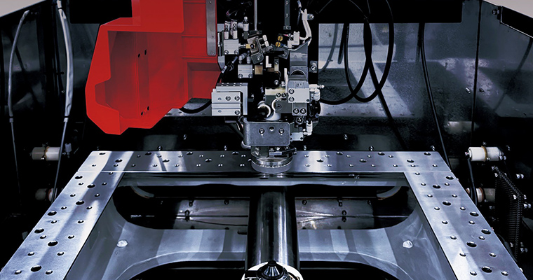

  • 自動結線装置は頻繁なメンテナンスが必要。
  • 加工槽の清掃が大変。
導入メリット
簡単メンテで安定稼働を実現

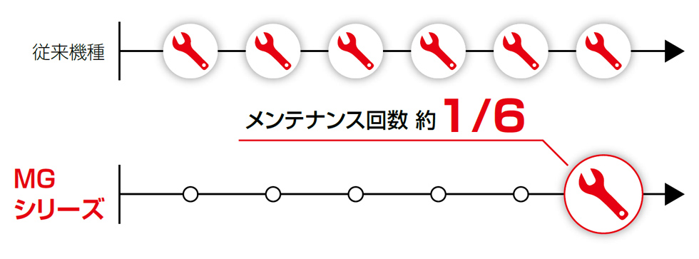

  • 少ないメンテナンス回数で高い結線性能を維持できます。
  • 大幅に簡素化された加工槽によりメンテナンスが簡単になります。

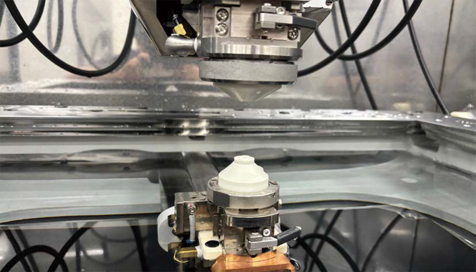

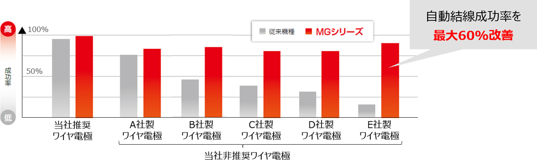

自動結線機能(iAT)
  • 新ワイヤ搬送ユニット、下部ワイヤ搬送力向上により、加工機が汚れても結線性能を維持
∅0.3ワイヤ電極は対象外
メンテナンス回数約 1/6
  • 新ワイヤ電極アニール制御により、ワイヤ電極の状態によらず安定した自動結線を実現
安定した自動結線を実現

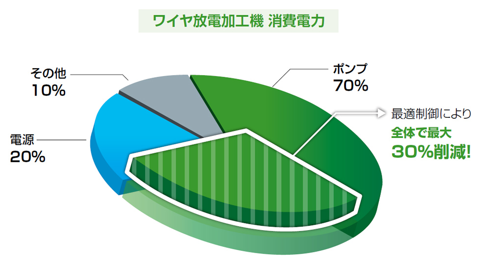

省エネ(Green Technology)
生産現場の課題
電気代が高額のため、少しでもコストを削減したい
導入メリット
消費電力を最大30%削減
当社指定条件において
省電力制御

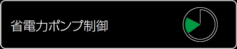

省電力ポンプ制御
  • 加工機、フィルタの状態に合わせてポンプの出力を最適制御
  • 従来と同じ運用でも消費電力を削減
ワイヤ放電加工機 消費電力

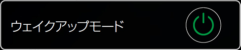

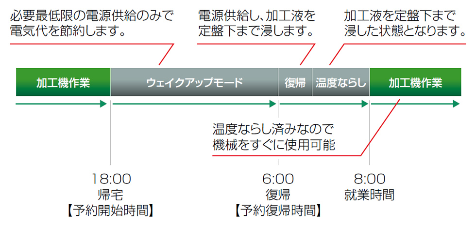

ウェイクアップモード
  • 作業終了時間、就業開始時間を設定して、不要な電力を削減

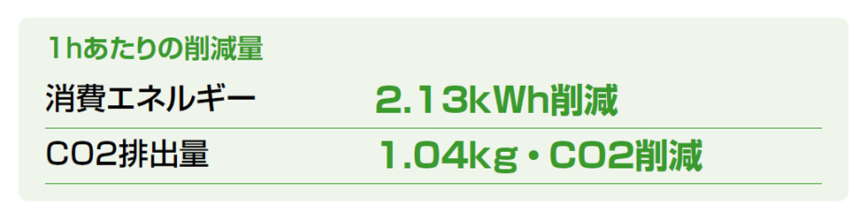

ウェイクアップモード 1hあたりの削減量
ウェイクアップモード
その他の機能紹介は、カタログでご確認ください。
