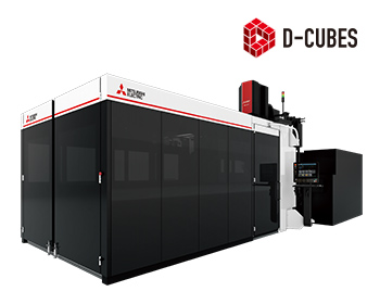

三次元レーザ加工機 CVシリーズ
三次元レーザ加工機 CVシリーズ
CFRP切断用三軸直交形CO₂レーザ発振器
CFRPを高品位、高速に加工するため、発振器と増幅器を同一筐体に統合した Integrated MOPA(i-MOPA)方式のCO₂レーザ発振器を開発。
急峻なパルスと高出力の両立を当社独自の三軸直交形の構成で達成。
  • 高エネルギ・高出カパルス発振器
  • 樹脂への吸収率が高いCO₂レーザ発振器
  • CFRP切断に最適化したビームプロファイル
