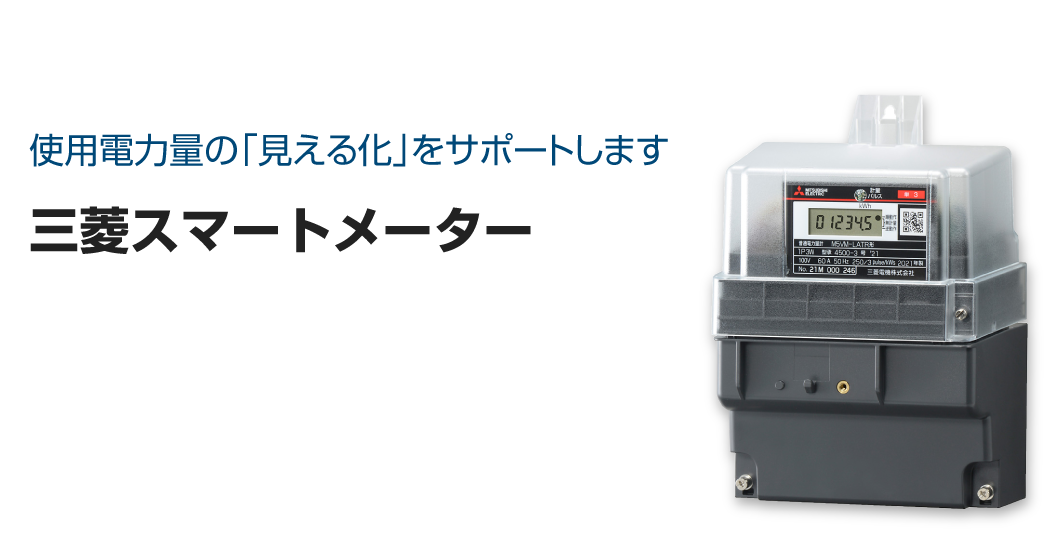

電力量計三菱スマートメーター
三菱スマートメーターとは
通信機能(電文出力)に加えて、30分毎の電力量データを保持し、検針システムでのデータ取得が可能な一般産業用途向けの通信機能付き電子式電力量計です。
内蔵の開閉器(一部機種のみ)を通信でON/OFF制御することも可能です。

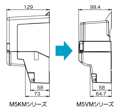

薄形化(M5VMシリーズのみ)
旧モデル品(M5KMシリーズ)と比較し、薄形化しました。
60A定格品
| M5KM-RAL形(旧モデル品) | M5VM-LAT形、M5VM-LATR形(新製品) | |
| 横幅 | 155mm | 152mm |
| 高さ | 215mm | 214mm |
| 奥行 | 129mm | 99.4mm |
120A定格品
| M5KM-RL形(旧モデル品) | M5VM-LT形、M5VM-LTR形(新製品) | |
| 横幅 | 179mm | 179mm |
| 高さ | 235mm | 234mm |
| 奥行 | 135mm | 99.7mm |

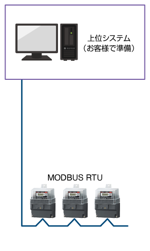

計測データを通信にて出力
検定有効期限などの計器管理データや最大電流・最大電力などの計測データを通信にて出力します。(M5VMシリーズ、M5CMシリーズ)
検定有効期限・計器管理データの出力可能

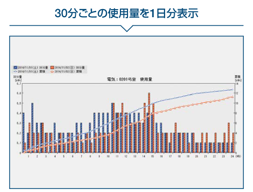

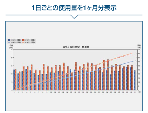

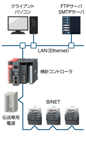

30分タイムデータ
30分ごとの電力量指示値(タイムデータ)を保持(当日含め45日分)し、通信機能により保持した30分タイムデータの取得が可能です。上位装置と組合わせて使用することで、時間ごとの使用電力量の確認が可能となり、1ヶ月使用電力量の確認や多様化する料金サービス対応をサポートします。

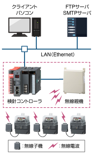

また、検針コントローラと組合わせて使用することで、30分ごとの使用電力量のグラフ表示による「見える化」が可能となり、トレンド分析等に活用いただくことも可能です。さらに、B/NET伝送のみ使用している場合は、10分ごとのグラフ表示も可能です。

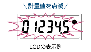

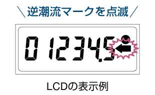

誤結線判別機能を搭載(M5VMシリーズ、M5CMシリーズ)
単相3線式回路の中性線の誤結線を判別します。誤結線があれば計量値表示が点滅します。単独計器で1S, 1Lもしくは3S, 3Lを誤結線した場合、および変成器組合せ計器で変流器(CT)と計器を誤結線した場合は、逆潮流マークが点滅します。(単方向計量計器のみ)
○:点灯、◎:点滅、-:消灯
| 形名 | 接続状態 | LCD表示部 | |
| 計量値 | 逆潮流マーク | ||
| M5VMシリーズ | ①正常な接続 | ○ | - |
| ②中性線を誤接続 | ◎※3 | - | |
| ③1S, 1Lの接続が逆 | ○ | ◎ | |
| ④3S, 3Lの接続が逆 | ○ | ◎ | |
| M5CM-LTRシリーズ | ⑤正常な接続 | ○ | - |
| ⑥中性線を誤接続 | ◎※3 | - | |
| ⑦1側CTの接続が逆 | ○ | ◎ | |
| ⑧3側CTの接続が逆 | ○ | ◎ | |
| ⑨1側CTと3側CTとも接続が逆 | ○ | ◎ | |
| ⑩1側CTと3側CTが入れ替わり | ○ | ◎ | |
1:負荷の状態により、検出できない場合があります。
2:三相3線式計器のとき力率が0.5以下になると、正しい配線であっても逆潮流マークが点滅することがあります。
3:単相3線式計器のみ。

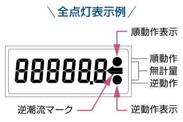

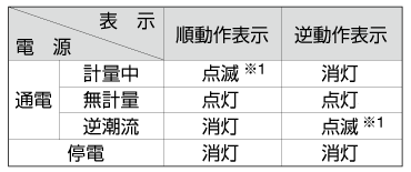

LCD動作表示項目
| 名称 | 説明 |
| 順動作表示 逆動作表示 |
電源の状態により下表のように表示します。![]() |
| 逆潮流マーク | <単方向計量計器> 逆潮流時に点滅します。 <双方向計量計器> 送電電力量の計量値表示時に点灯します。 |
1:点滅間隔は全負荷電力に反比例します。

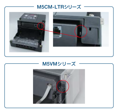

無線子機を取付可能
