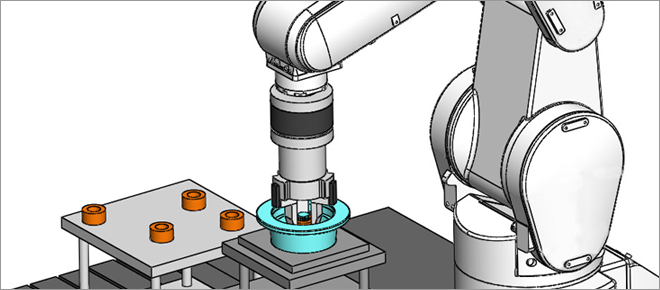

複雑な組立・加工作業を実現
  • 微小な外力に倣いながら部品を傷めずに挿入・組付けが可能です。
  • 力検知により動作方向や押付け力を変更したり、位置情報や力情報を組合わせたトリガ条件にて割込み処理を実行することができます。

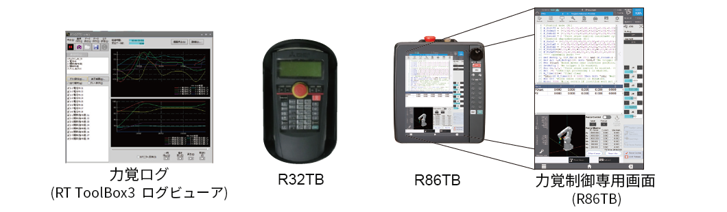

教示作業支援
パソコンサポートソフトウェア(RT ToolBox3)や、ティーチングボックス(R56TB,R32TB)に力覚GUI画面を搭載。
簡単に力覚センサの操作が可能です。
  • 力覚GUI画面で反力を確認しながらのティーチングが可能です。
  • 力データをログデータとして保存、パソコンに転送可能です。
  • ログデータをグラフ表示可能です。
教示作業支援
