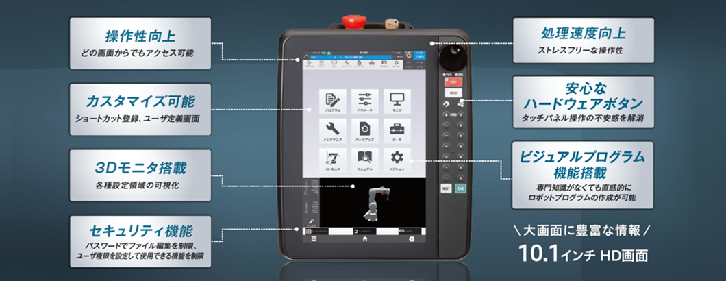

  • 簡単操作・直感的なユーザインタフェース
  • プログラムやパラメータなど使用頻度の高い機能を常時表示
  • エンジニアリングソフトウェア「MELSOFT RT ToolBox3」の主要機能を搭載
  • トラブル解決のためのデータ解析手段を提供

  • 10.1インチのHD画面に豊富な情報を表示。画面切り替えの時間や手間を削減し、作業効率化が図れます。
  • ホーム画面のアイコンからすべての機能にアクセスできます。
  • カスタマイズ可能。 ショートカットの登録や、ユーザ定義画面を作成できます。

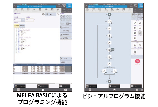

  • MELFA BASICによるプログラミング機能だけでなく、ビジュアルプログラム機能を搭載
