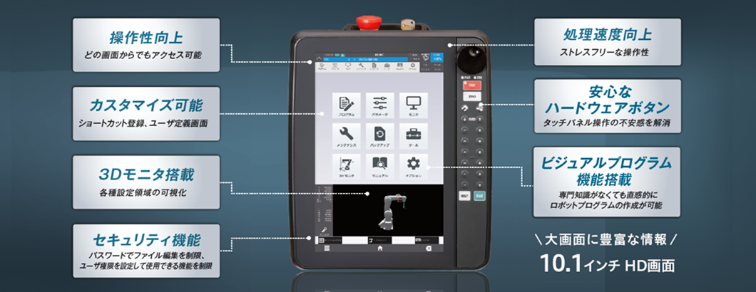

- 10.1インチのHD画面に豊富な情報を表示。画面切り替えの時間や手間を削減し、作業効率化が図れます。
- ホーム画面のアイコンからすべての機能にアクセスできます。
- カスタマイズ可能。 ショートカットの登録や、ユーザ定義画面を作成できます。

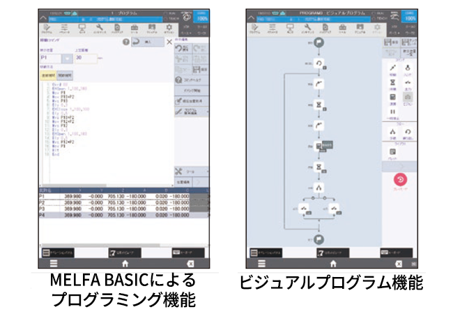

- MELFA BASICによるプログラミング機能だけでなく、ビジュアルプログラム機能を搭載

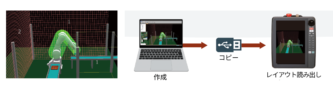

- 3Dモニタ画面では、RT ToolBox3相当のモニタリングが可能です。
- 設定領域の可視化、安全ロジック設定や信号や負荷状態の監視などさまざまな機能を活用できます。
- プログラム編集は簡単編集機能やテンプレートの活用し、立上げ効率向上が図れます。
- USBメモリ経由でワークスペースやバックアップデータをRT ToolBox3と相互に活用できます。
