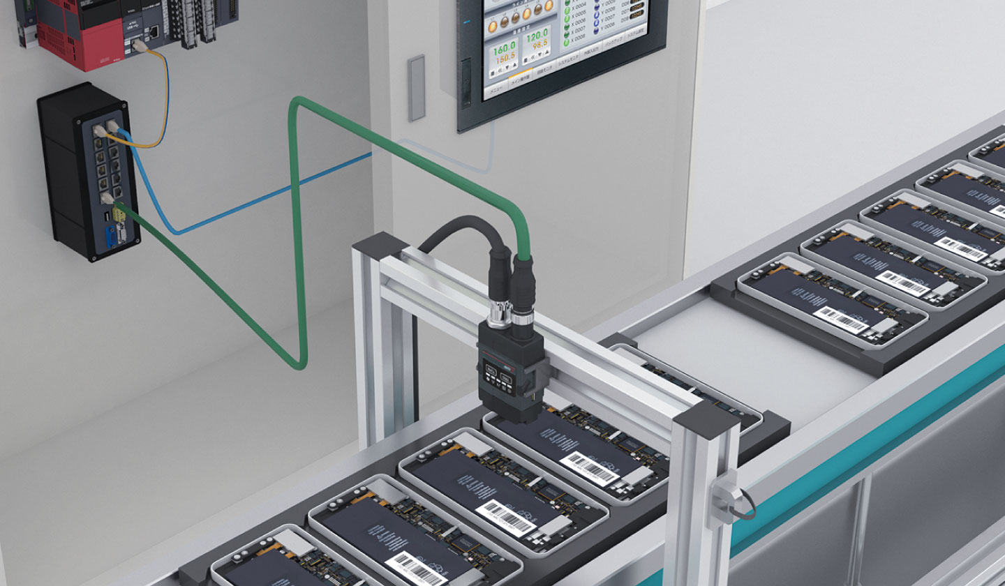

CC-Link IEフィールドネットワーク Basic、SLMP、iQSS対応*1により当社シーケンサと容易に連携できます。シーケンサのデバイスデータをON/OFFすることで、コードリーダの制御、監視、結果出力ができます。
*1.詳細はラインアップを参照ください。
CC-Link IEフィールドネットワーク Basic対応
CC-Link IEフィールドネットワーク Basicインタフェースを搭載しているため、シーケンサと接続するための設定が容易に行え、ネットワーク経由で読取り結果を取得できます。
CC-Link IEフィールドネットワーク Basicの詳細はこちら
データ転送によりトレーサビリティーを実現
コードリーダの認識結果画像を表示器および上位系のシステムに転送できます。読取りに失敗したコードの画像をはじめとした読取り結果と認識画像などを上位系のシステムに転送し、残しておくことで、後から解析や診断ができます。
iQSS対応
iQSSに対応しているため、シーケンサのエンジニアリングツール上でコードリーダを自動検出します。ツール連携機能により、設計・立上げ・運用・保守におけるトータルコストの削減を可能にします。
