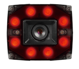

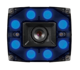

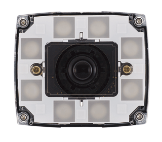

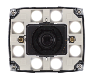

測定物の特性に合わせた照明
測定する物体、色に合わせて照明を変更できます。
カラー | メリット | 一般的な用途 |
![]() 白色 |
![]() 青色 |
![]() 赤色 |
![]() 近赤外 |
色相環で対向する色を補色といいます。
補色光を当てると黒に近くなります。
