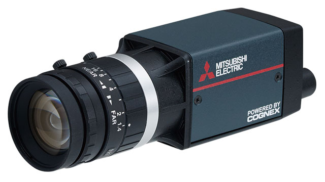

VS80(生産終了品)
PatMax RedLine®*3を搭載し、ワークを高速に識別できます。コンパクトサイズのため狭いスペースや手が届きにくい場所に設置したり、ロボットハンドなどに搭載したりできます。PoE搭載の省配線スタンドアローンビジョンセンサです。モノクロモデルとカラーモデルがあります。
*3.高速・高精度なパターンマッチングアルゴリズム

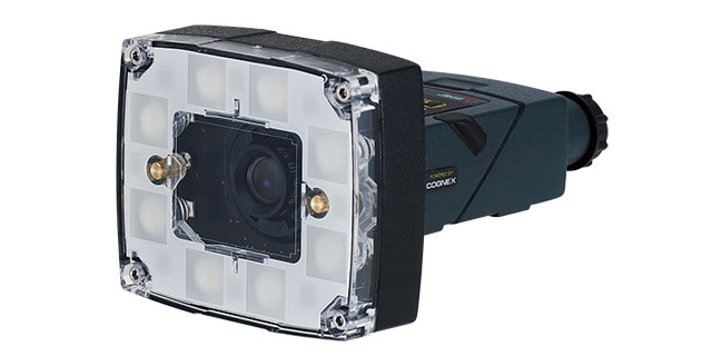

VS70(生産終了品)
PatMax RedLine®を搭載し、ワークを高速に識別できます。豊富なオプション品から照明・レンズ・フィルタなど自由に選ぶことができ、お客様の用途に合わせて柔軟にカスタマイズできます。モノクロモデルとカラーモデルがあります。

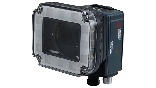

VS20(生産終了品)
シンプルな有無判別が行えます。モノクロモデルとカラーモデルがあり、色判別も可能です。初心者でも簡単に素早く設定が行えます。ストレート、ライトアングルと形状を変えることができ、設置スペースに合わせて調整できます。
