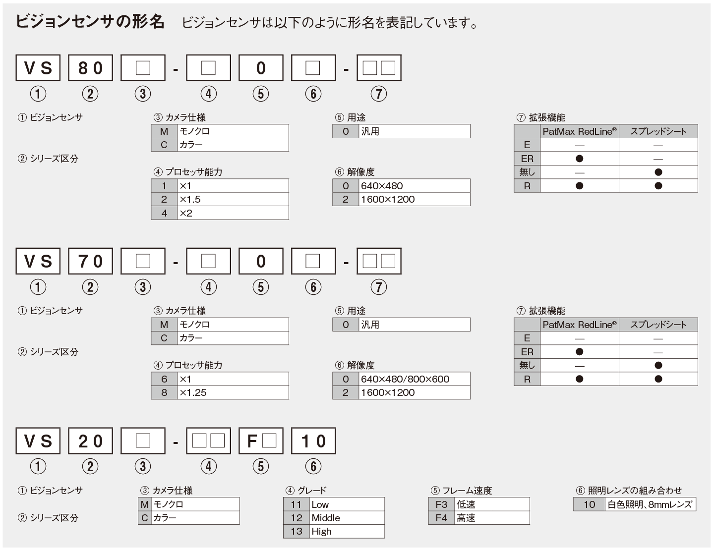

| VS80 |
	  VS80M-100-E |
    モノクロ、640×480、プロセッサ能力1× |
    オープン |
    2025年09月30日 |
    2032年09月30日 |
	  | VS80M-100 |
    モノクロ 640×480 プロセッサ能力1× スプレッドシート対応 |
	  | VS80M-200-E |
    モノクロ 640×480 プロセッサ能力1.5× |
	  | VS80M-200-ER |
    モノクロ 640×480 プロセッサ能力1.5× PatMax RedLine®搭載 |
	  | VS80M-200 |
    モノクロ 640×480 プロセッサ能力1.5× スプレッドシート対応 |
	  | VS80M-200-R |
    モノクロ 640×480 プロセッサ能力1.5× スプレッドシート対応 PatMax RedLine®搭載 |
	  | VS80M-400-E |
    モノクロ 640×480 プロセッサ能力2× |
	  | VS80M-400-ER |
    モノクロ 640×480 プロセッサ能力2× PatMax RedLine®搭載 |
	  | VS80M-400 |
    モノクロ 640×480 プロセッサ能力2× スプレッドシート対応 |
	  | VS80M-400-R |
    モノクロ 640×480 プロセッサ能力2× スプレッドシート対応 PatMax RedLine®搭載 |
	  | VS80M-202-E |
    モノクロ 1600×1200 プロセッサ能力1.5× |
	  | VS80M-202-ER |
    モノクロ 1600×1200 プロセッサ能力1.5× PatMax RedLine®搭載 |
	  | VS80M-202 |
    モノクロ 1600×1200 プロセッサ能力1.5× スプレッドシート対応 |
	  | VS80M-202-R |
    モノクロ 1600×1200 プロセッサ能力1.5× スプレッドシート対応 PatMax RedLine®搭載 |
	  | VS80M-402-E |
    モノクロ 1600×1200 プロセッサ能力2× |
	  | VS80M-402-ER |
    モノクロ 1600×1200 プロセッサ能力2× PatMax RedLine®搭載 |
	  | VS80M-402 |
    モノクロ 1600×1200 プロセッサ能力2× スプレッドシート対応 |
	  | VS80M-402-R |
    モノクロ 1600×1200 プロセッサ能力2× スプレッドシート対応 PatMax RedLine®搭載 |
    | VS80C-100 |
    カラー 640×480 プロセッサ能力1× スプレッドシート対応 |
    | VS80C-200-R |
    カラー 640×480 プロセッサ能力1.5× スプレッドシート対応 PatMax RedLine®搭載 |
    | VS80C-400-R |
    カラー 640×480 プロセッサ能力2× スプレッドシート対応 PatMax RedLine®搭載 |
    | VS80C-202-R |
    カラー 1600×1200 プロセッサ能力1.5× スプレッドシート対応 PatMax RedLine®搭載 |
    | VS80C-402-R |
    カラー 1600×1200 プロセッサ能力2× スプレッドシート対応 PatMax RedLine®搭載 |
    | VS70 |
	  VS70M-600-E |
    モノクロ 640×480/800×600 プロセッサ能力1× |
	  | VS70M-600-ER |
    モノクロ 640×480/800×600 プロセッサ能力1× PatMax RedLine®搭載 |
	  | VS70M-600 |
    モノクロ 640×480/800×600 プロセッサ能力1× スプレッドシート対応 |
	  | VS70M-600-R |
    モノクロ 640×480/800×600 プロセッサ能力1× スプレッドシート対応 PatMax RedLine®搭載 |
    | VS70M-800-E |
    モノクロ 640×480/800×600 プロセッサ能力1.25× |
	  | VS70M-800-ER |
    モノクロ 640×480/800×600 プロセッサ能力1.25× PatMax RedLine®搭載 |
	  | VS70M-800 |
    モノクロ 640×480/800×600 プロセッサ能力1.25× スプレッドシート対応 |
	  | VS70M-800-R |
    モノクロ 640×480/800×600 プロセッサ能力1.25× スプレッドシート対応 PatMax RedLine®搭載 |
	  | VS70M-802-E |
    モノクロ 1600×1200 プロセッサ能力1.25× |
	  | VS70M-802-ER |
    モノクロ 1600×1200 プロセッサ能力1.25× PatMax RedLine®搭載 |
	  | VS70M-802 |
    モノクロ 1600×1200 プロセッサ能力1.25× スプレッドシート対応 |
	  | VS70M-802-R |
    モノクロ 1600×1200 プロセッサ能力1.25× スプレッドシート対応 PatMax RedLine®搭載 |
    | VS70C-600-R |
    カラー 640×480/800×600 プロセッサ能力1× スプレッドシート対応 PatMax RedLine®搭載 |
    | VS70C-800-R |
    カラー 640×480/800×600 プロセッサ能力1.25× スプレッドシート対応 PatMax RedLine®搭載 |
    | VS70C-802-R |
    カラー 1600×1200 プロセッサ能力1.25× スプレッドシート対応 PatMax RedLine®搭載 |
    | VS20 |
VS20M-11F310 |
モノクロ 640×480(標準) プロセッサ能力1× |
  | VS20M-12F410 |
モノクロ 640×480(標準、2×拡大) プロセッサ能力2×  |
  | VS20C-12F410 |
カラー 640×480(標準、2×拡大) プロセッサ能力2× |
  | VS20M-13F410 |
モノクロ 640×480(標準、2×拡大)/800×600(2×拡大) プロセッサ能力2× |
  | VS20C-13F410 |
カラー 640×480(標準、2×拡大)/800×600(2×拡大) プロセッサ能力2× |
