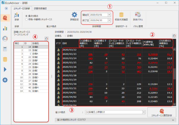

エネルギーロス診断画面
  • ①診断期間
    診断する期間を選択するだけでエネルギーロスの抽出が可能。
  • ②省エネ重点5視点
    日ごとに、省エネ重点5視点それぞれのエネルギーロスを表示。
  • ③エネルギーロス抽出画面
    日ごとのエネルギーロス時間(単位:分)や、原単位、生産ロス時間割合を一括表示し、いつもより悪い日にちをハイライト表示。
  • ④ランキング表示
    エネルギーロスの多い設備順で自動的にランキング表示。

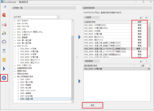

エネルギーロス自動監視機能
運用改善を行った後の、省エネ効果の継続監視など、日々のエネルギーロス発生状況の監視を、AIがサポート。
効率的にエネルギーロス低減を実現します。1日/1回、ダッシュボード画面(HTML出力結果)を確認することで、日々の生産管理や改善活動に忙しい生産現場の方々でも、無理無く省エネ改善活動を継続できます。

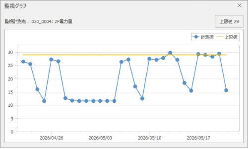

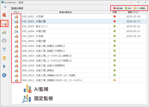

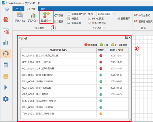

  • ①グラフ
    監視計測点の詳細トレンドグラフを表示。
  • ②状態
    監視状態を一覧で確認することが可能。
    ●:悪化発生中
    ●:正常
  • ③最終イベント
    直近で状態変化があった日付を確認。

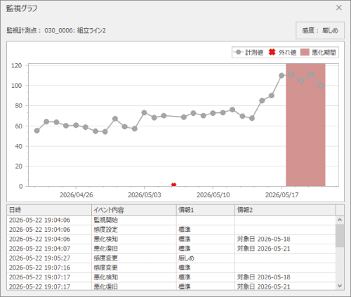

  • ①監視グラフ
    直近30日間の推移を表示し、全体の傾向をひと目で確認。
  • 折れ線
    日々の計測値(実測データ)の動向や変化を把握
    ※×:急激に変化している計測値(外れ値)
  • 赤い帯
    悪化傾向と判断した期間を背景色(赤い帯)で強調し、ロスの発生時期を直感的に把握
  • ②イベントログ
  • イベント内容
    悪化の発生・復旧タイミングや、検知感度の変更履歴を一覧で確認でき、悪化検知の頻度や悪化継続期間など把握可能
  • 本機能の判定は、過去30日間の計測値から算出した指標に基づいています。そのため、一時的な改善が見られる場合でも、期間全体の傾向によっては「悪化」と判定されることがあります。

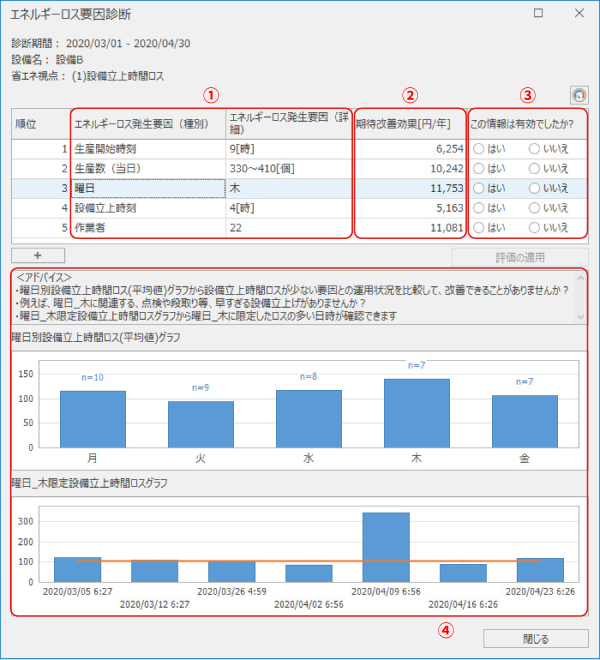

エネルギーロス要因診断画面
  • ①エネルギーロス要因診断
    エネルギーロスと相関の深い要因をAIを用いて自動判断し、ランキング表示。(曜日、立上時間、生産数など)
  • ②期待改善効果
    改善効果の目安を金額表示で自動算出。
  • ③診断結果の評価
    ユーザ評価を次回以降の診断結果に反映。役に立てば評価があがり、上位に表示されやすくなります。
  • ④アドバイスの提示
    改善の参考となるコメントとグラフを提示。

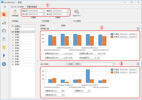

省エネ対策前後の効果検証画面
  • ①診断期間
    改善前後の期間を選択するだけで、効果検証が可能。
  • ②使用電力量や削減金額の改善効果
    電力量や金額ベースでの比較が可能。
  • ③省エネ視点での改善効果
    選択した省エネ視点のエネルギーロスの比較が可能。
