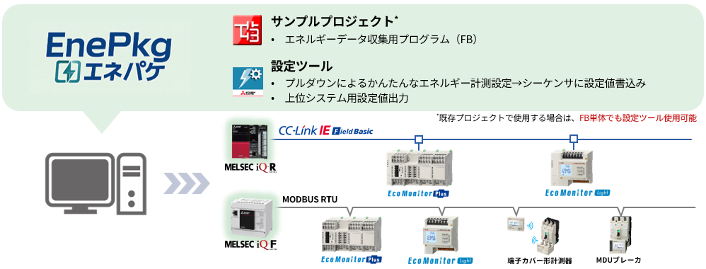

生産設備の見える化を支援する無償のエネルギーデータ収集パッケージは、サンプルプロジェクトと設定ツールで構成され、iQ-Rシリーズ(CC-Link IEフィールドネットワークBasic)とiQ-Fシリーズ(MODBUS RTU)に対応しています。
プログラム作成不要で、無償の設定ツールにより計測端末から「かんたん」にエネルギーデータ収集できます。
また、設定ツールから出力するEcoAdviser用設定値ファイルにより、EcoAdviserと「かんたん」に連携可能です。

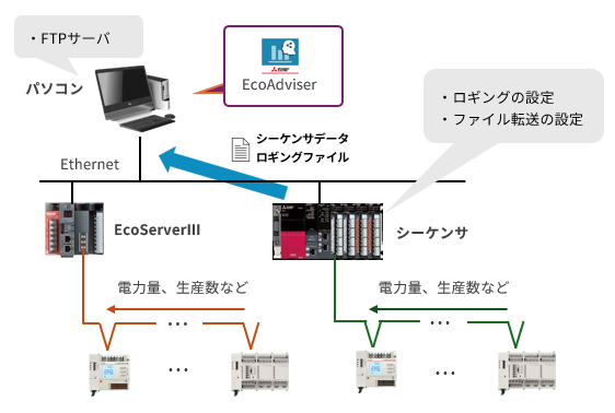

【AI診断版のみ】シーケンサ対応
シーケンサが出力するデータロギングファイルから、データが収集できるようになりました。
EcoAdviser(AI診断版)をご使用中のお客様は、アップデート版をダウンロード・インストールすることで、最新の機能をご利用いただけます。
こちらからアップデート版のダウンロードが可能です。

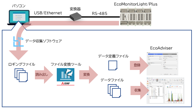

EcoMonitorLight/EcoMonitorPlus用ロギングユニット、MODBUS対応データ収集ソフトウェアまたはシーケンサMELSECのロギングファイルをEcoAdviserで収集可能な形式に変換するツールです。
変換後のファイルをEcoAdviserで手動収集して、グラフや帳票などに利用することができます。
こちらからダウンロードが可能です。
変換イメージ

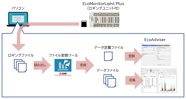

  1. ロギングユニットの場合
    ロギングユニットでロギングしたデータ(ロギングファイル)をSDメモリカードからパソコンに取り込み、本ソフトウェアにてEcoAdviserで収集可能な形式に変換します。
  2. データ収集ソフトウェアの場合
    データ収集ソフトウェアでロギングしたデータ(ロギングファイル)を本ソフトウェアにてEcoAdviserで収集可能な形式に変換します。

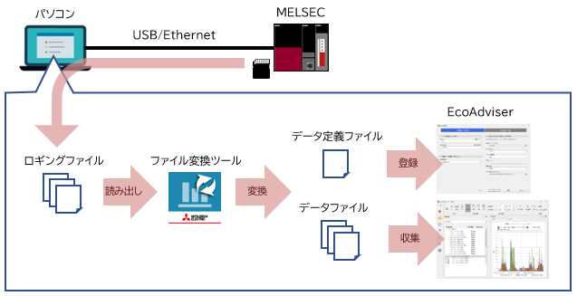

  3. MELSECの場合
    MELSECでロギングしたデータ(ロギングファイル)をパソコンに取り込み、本ソフトウェアにてEcoAdviserで収集可能な形式に変換します。
    ※MELSECのロギングファイルをパソコンに取り込む方法は、ご使用の機種のマニュアルを参照ください。

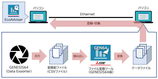

EcoAdviser用ファイル変換ツール(GENESIS64版)
GENESIS64で収集したデータをEcoAdviserで収集可能な形式に変換するツールです。
GENESIS64のデータを活用してEcoAdviserでの診断などに利用することができます。

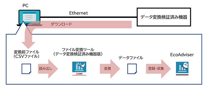

EcoAdviser用ファイル変換ツール(データ変換検証済み機器版)
データ変換検証済み機器で収集したデータをEcoAdviserで収集可能な形式に変換するツールです。
データ変換検証済み機器のデータを活用してEcoAdviserでの診断などに利用することができます。
