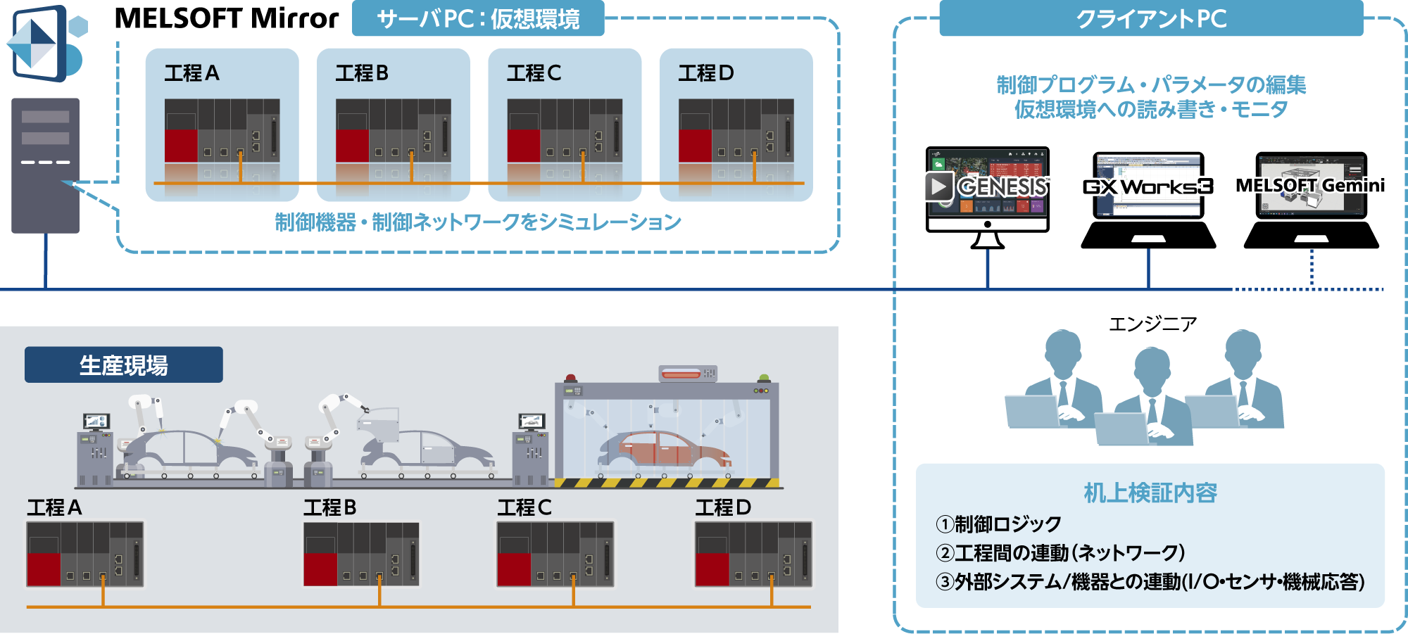

実機レスでシステム全体のシミュレーションが可能
ネットワークを含めたシステム構成を仮想空間上で構築できます。
実機レス・物理的な接続作業ナシで、装置組上げ前に手軽にシステム全体の制御プログラムを机上検証できます。

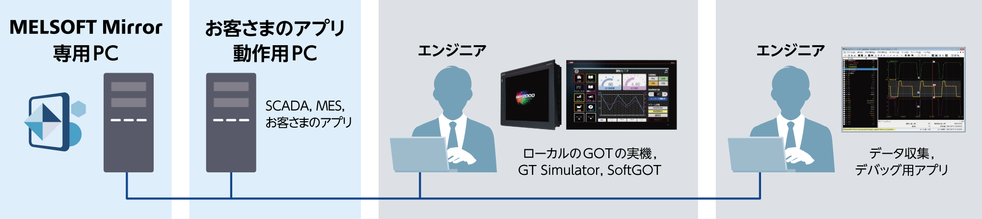

自社ソフトウェアと制御プログラムとの連携を確認できない・・・
机上検証するための制御プログラム・パラメータの準備に手間がかかる・・・
より精度の高いシミュレーションが可能
お客さまの自社ソフトウェアや外部機器を接続でき、実際の設備に近い構成で検証可能です。
実際の設備で使用するものと同じ制御プログラムを使用して、机上で検証可能です。

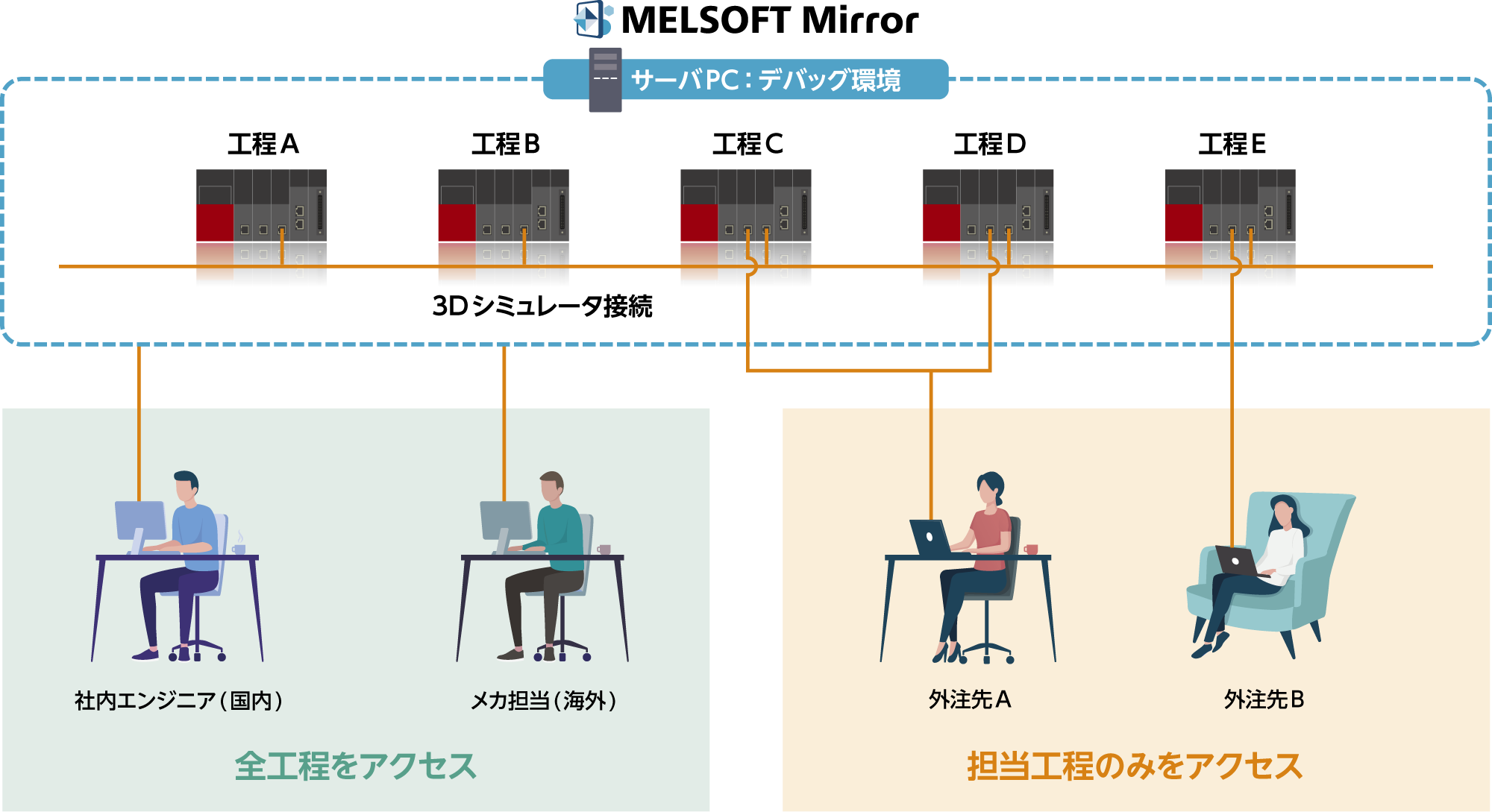

いつでも・どこでも・複数人でも、大規模装置の制御を検証可能
場所・人数を選ばず、同じ仮想装置を使用して制御プログラムを開発できます。
また、装置の動作をリアルタイムに共有し、効率的に制御プログラムを検証できます。

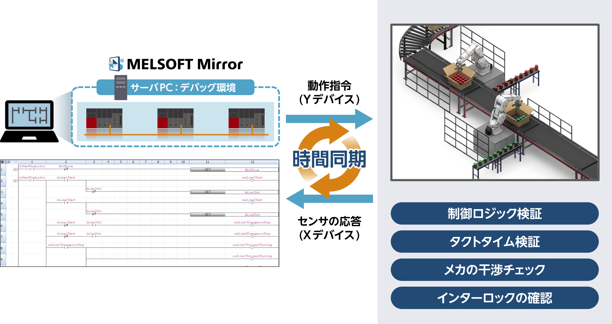

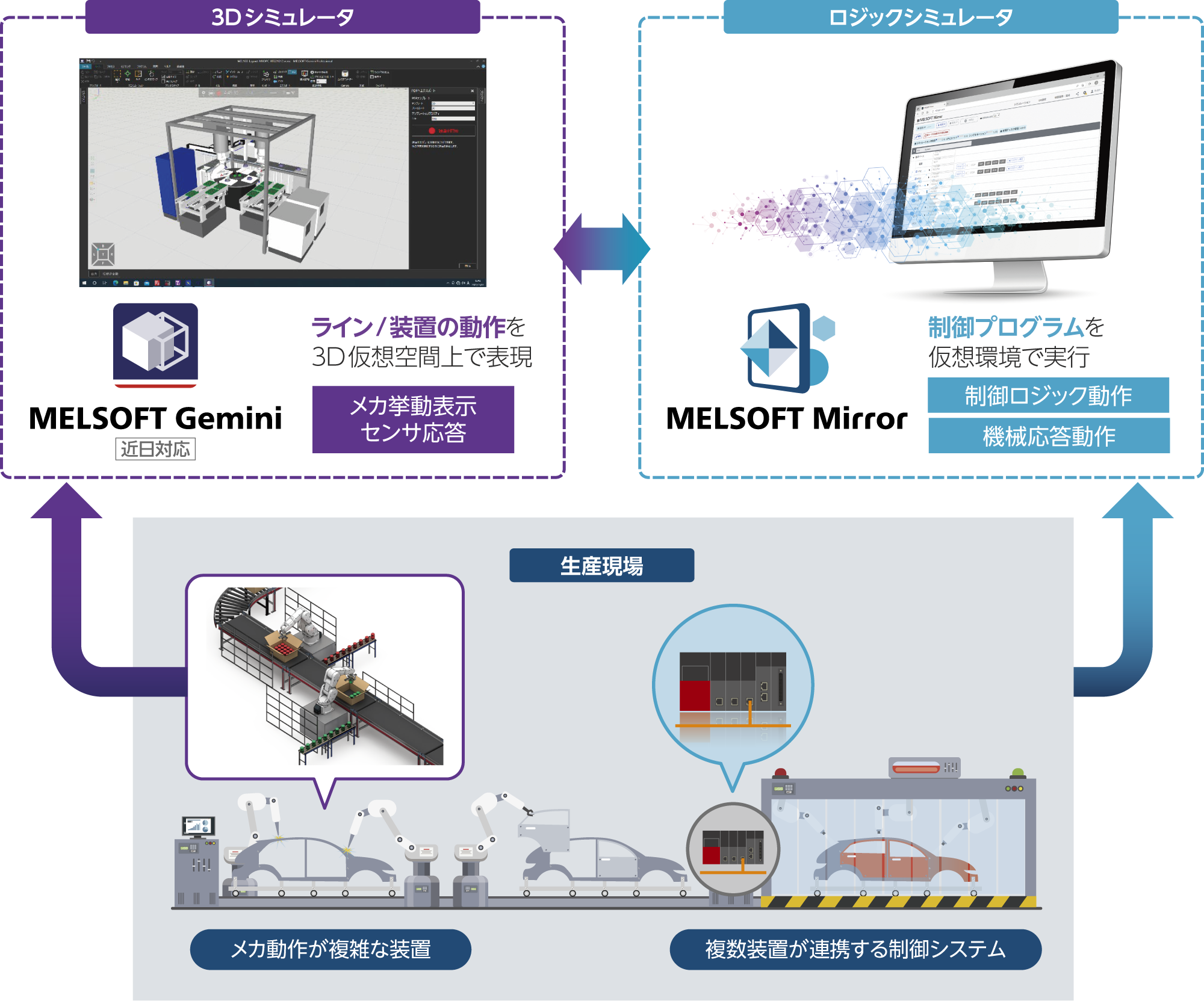

MELSOFT Geminiとの連携効果
3Dシミュレータとの連携で装置の動作を可視化
3Dシミュレータと連動させることで、制御プログラムの実行結果を3Dで可視化し、ライン/装置全体の動作を検証できます。
ロジックシミュレータでは気づきにくいメカの干渉もチェックでき、立上げ時の現地調整工数をさらに削減できます。
