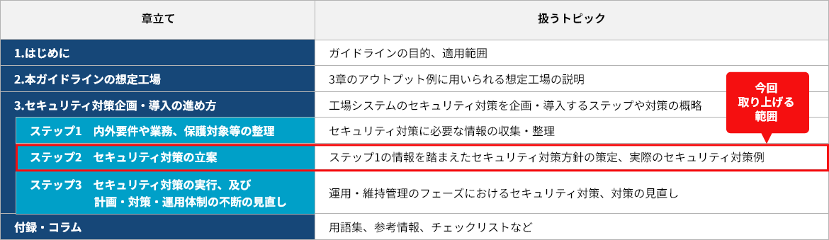

本記事では、#3に引き続き、経済産業省の「工場システムにおけるサイバー・フィジカル・セキュリティ対策ガイドライン」(以下「工場セキュリティガイドライン」と記載)の内容を解説していきます。
#3では、セキュリティ対策の前提となる自社の状況の把握や、セキュリティ推進体制の整備、OT環境の把握とゾーン設定について説明しました。#4では、#3で収集した情報を基にしてセキュリティ対策を立案する方法について説明します。
表1 工場セキュリティガイドラインの全体構成

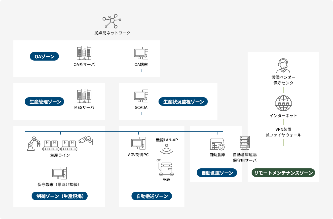

#3では、OT環境をゾーンという単位に分割して整理しました。図1にゾーン設定の例を再掲します。
図1 想定工場におけるゾーン設定の例(工場セキュリティガイドラインより引用)
各ゾーンには、業務、保護対象(ネットワーク、装置・機器、データ)、想定される脅威、脅威による業務への影響が紐づけられています。ステップ2では、これらの情報を用いて以下の流れでセキュリティ対策を立案します。

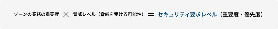

重要度・優先度の考え方として決まったものはありませんが、一般的には「セキュリティ上のリスクが高いほど対策の重要度・優先度が高い」という考え方が用いられることが多いです。本ガイドラインでもその考え方に則った例が示されており、下記の式で表現されています。
ここで用いられている「脅威レベル」は、脅威による被害の発生しやすさと言い換えることもできます。例えば、インターネットとの通信を行っている場合や、比較的簡単にシステム停止してしまう恐れがある場合は脅威レベルが高いということになります。
個社の事情が反映されていれば、別の方法で重要度・優先度を設定しても問題ありません。ただし、複数の工場やラインに対して重要度・優先度設定を行う場合は、共通して適用できるように考え方を整理しておくべきでしょう。
