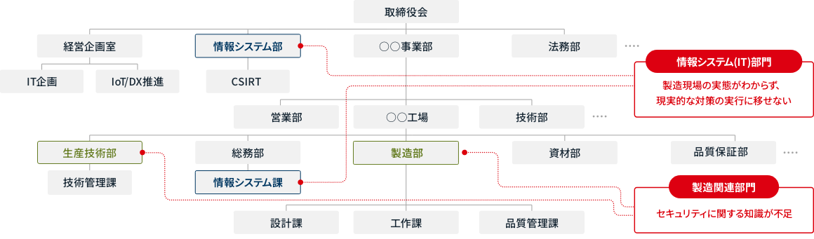

工場セキュリティを強化するには、情報システム部門と生産技術部門が連携することが重要です。情報システム部門はセキュリティ技術やIT知識に強みがある一方で、OT(Operational Technology)領域の実務には不慣れなことがあります。対して、生産技術部門はOT領域の運用に精通していますが、セキュリティの専門知識が不足しがちです。そのため、両部門が協力し、それぞれの強みを活かしながら弱点を補うことが必要です。

工場セキュリティ対策を一部門のみで進めると、以下の課題が発生する可能性があります。
  • 生産現場の運用実態や設備特性を理解せずに対策を進めると、適切な設定や運用が困難になる
  • 対策の実施や稼働調整がスムーズに進まない
  • 固有ネットワークなどのOT特有の技術への知見不足
  • セキュリティ機器の導入や設定に必要な専門知識の不足
  • 攻撃検知時に誤検知と実際の攻撃を適切に判断できず、対応が遅れるリスク
  • OTの運用を加味せずに対策を導入した場合、導入後の運用負担が増え、現場側に過度な負担がかかる

工場セキュリティ対策の取り組みでは、情シスが得意または管理している分野があり、その部分は生産技術にとっては不得意分野である場合が多いです。逆に、生産技術が得意・管理している分野は情シスが苦手としている傾向にあります。情報システム部門と生産技術部門が連携して取り組むことで、互いを補完し合い、よりスムーズにセキュリティ対策を実行できます。
