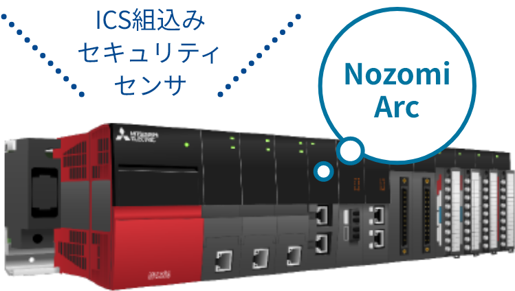

当社ソリューション:Nozomi Arc Embedded™
本ソリューションは長年にわたり積み上げてきたシーケンサ開発技術と生産現場ノウハウを基に、現場セキュリティに求められるエンドポイントセキュリティセンサ「Nozomi Arc(ノゾミ アーク)」をMELCEC iQ-Rシリーズに搭載しました。
※Nozomi Network社共同開発製品
  • Point
    01
    MELSEC iQ-Rシリーズ“C言語インテリジェント機能ユニット[RD55UP12-V]”にNozomi Arcを搭載!
  • Point
    02
    シーケンサの製品情報や稼働状況およびシーケンサと他の資産の通信内容をモニタリング
    Guardianとの連携で広範囲の資産情報、脅威情報を一元管理
    OTエリアの深い層の資産管理、脅威検知に貢献!
コントローラ上で稼働するエンドポイントセンサ
ArcはNozomi社のホスト型IDSソリューションです。
コンピュータなどの情報機器に直接導入し、機器自身のデータ収集や異常検知、資産可視化範囲を拡張する機能を持ちます。
Arc Embedded(アーク エンベデッド)は、本Arcをシーケンサに組み込んだセキュリティセンサです。
